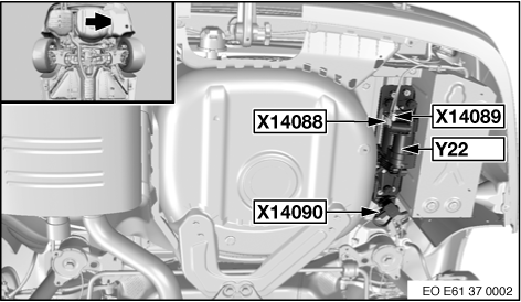

Beje kurioje vietoje stovi tas pakabos siurblys? Tuo paciu meginciau pasiziureti kaip tos visos zarneles atrodo, galbut jas pakeisti, jei jau baisiai atrodo, kad paskui sh... neprisrebtu :)

Stai cia: Y22
