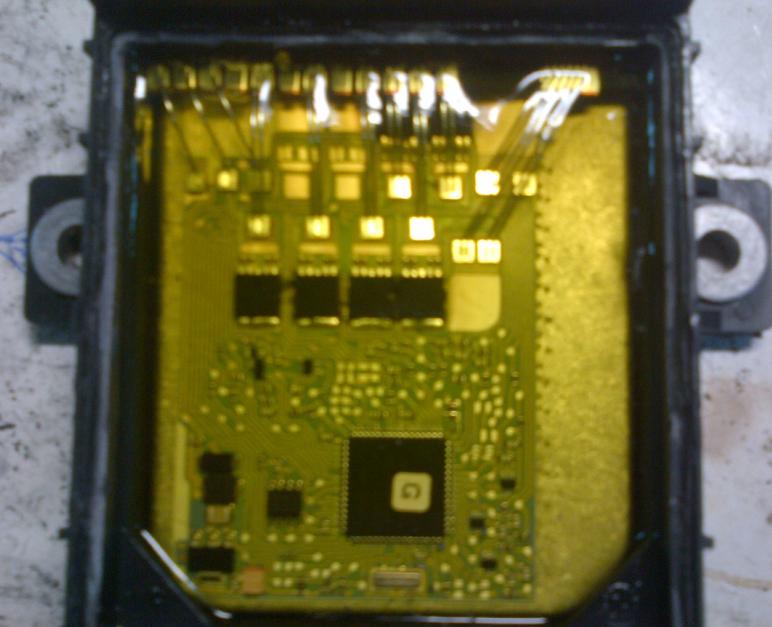

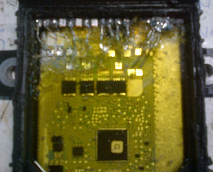

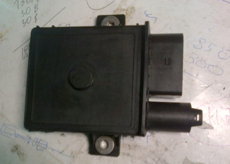

Gal kam įdomu. Nusiemiau rėlę nenuiminėdamas kolektoriaus. Visus šitus laidukus pakeičiau savais.
Štai kaip atrodo. Tik pataisytos pamiršau nufotkint. Laidukus pasiėmiau storesnius.
111.JPG [ 33.42 KiB | Peržiūrėta 9133 kartus(ų) ]
Failo aprašymas: Viduj atrodo taip.

Failo aprašymas: trukę laidukai

Kaip jus ardet ta rele? Labai jau stipriai tas dangtelis sedi,nesinori sulauzit korpuso.

pjoviau skalpeliu ta dangteli, tik atsargiai
