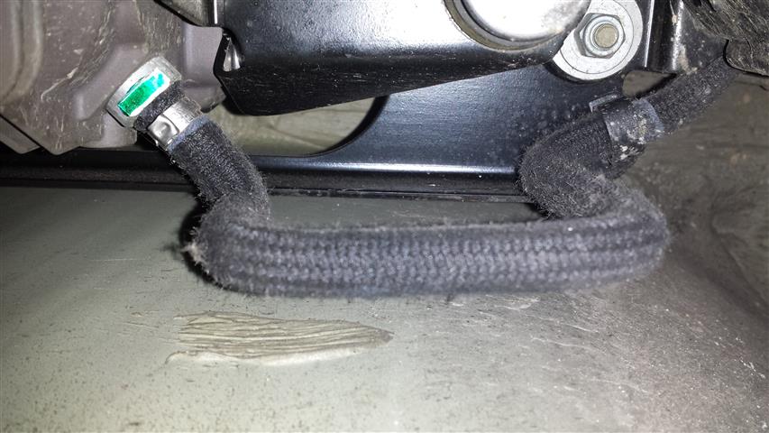

Nulupau ir as apsauga pprie siurblio, nes buvo suskilus, reikejo suvirinti. Ar cia padavimo slanga armuota?

Darenasp rašė:
Taip, armuota, viskas gražu čia pas tave. :)

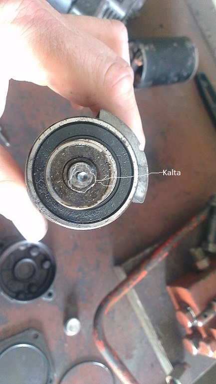

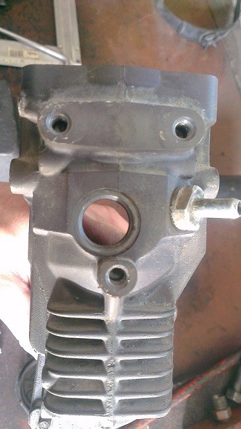

Nekuriant naujos temos, gal zinot kur galima gauti/nupirkti kompresoriaus ziedus? Juos pakeitus viskas veiks kuo puikiausiai. Beja turiu viso ardymo procesa nufotografaves, jei kam idomu.

Pasidalink ardymo procesu :)

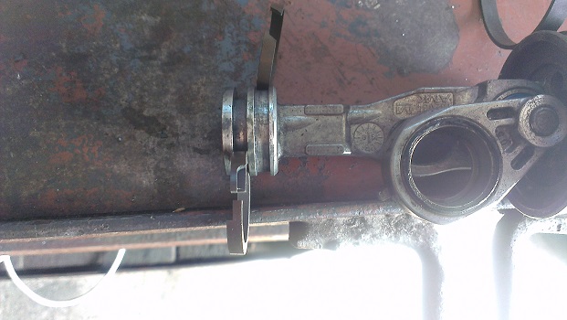

IMAG025.jpg [ 116.92 KiB | Peržiūrėta 9968 kartus(ų) ]
Iskaliau paprastu liaudyje dar vadinamu "dorniku" :) Vaizdas is priekio matosi I kuria vieta buvo kalta.

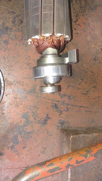

IMAG0248.jpg [ 119 KiB | Peržiūrėta 9968 kartus(ų) ]

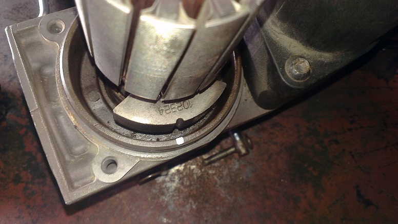

Poto sureguliuti (as dar ir uzsizymejau) variklio rotoriu taip,kad rotoriaus asele butu per centra, ziamiau parodytos foto skyles (kur nusuktas kamstis).
IMAG0252.jpg [ 85.56 KiB | Peržiūrėta 9968 kartus(ų) ]
Taigi, nusukam aliumini kamsti kompresoriaus priekyje, vidinis sesiakampis raktas, kas buvote nusieme kompresoriu suprasite..

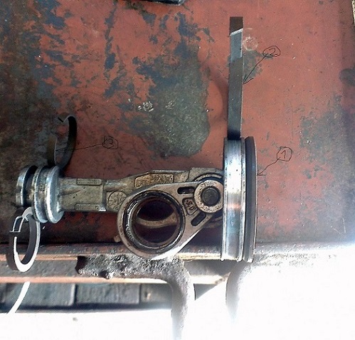

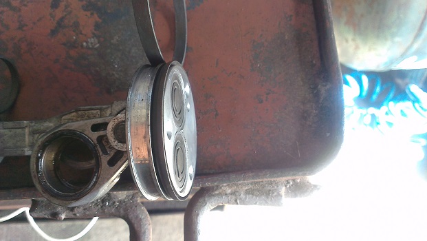

IMAG0255.jpg [ 76.32 KiB | Peržiūrėta 9967 kartus(ų) ]
Apatine dalis stumoklio su svaistikliu.

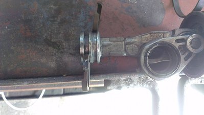

IMAG0254.jpg [ 71.94 KiB | Peržiūrėta 9967 kartus(ų) ]
Stumoklis su svaistikliu ir voztuvais is sono
