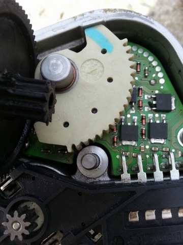

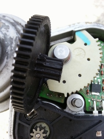

Sveiki, mašina E60 2005.06 535d 200kw, išmetė klaidą increased emissions, prasiardžiau egr vožtuvą ir pastebėjau kad prieš jį esanti sklendė sunkiai juda, atsidariau užvalcuotą dangtelį ir va ką radau. foto. dantračiai išsidėvėją, plokštė visa tepale. Gal kas žinot kokia kaina viso šito reikalo, kur ieškot, ar yra kitokios perspektyvos, nei keitimas. išanksto ačiū.

imi srote kita sklende ir viskas. Ne karve kainuoja.. Tikriausiai nuo suodziu tiek uzako kad dantis ismale..

Keisciausia kad viskas vidui blizgejo kaip katino kiausai :D

kkestass rašė:
Tai gal kazkas jau plove...gelbejo...

Galbut, ir man kazkaip pasirode kad per daug jau svaru viduj, tiesa visa spausdintine plokste tepaluose skendejo, reiskias ir salnikui aseles mirtis buvo
