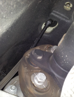

Kaip suprantu kardano gumai tuoj mirtis. (foto) Plius yra mazas truktelejimas jungiant R pavara.
Kokios firmos geriau pirkti jei ne is krastos? Detale 26117542238.
Ar sunku pasikeist paciam, ar geriau duot spec.?
ačiū uz atsakymus.
P. S. Kas ten per "pimpis" desneje virsuje? :)

kodel taip manai kad mirtis? Pagal mane normaliai ji atrodo

gaila neisejo kitaip nufotografuot, plika akim matosi kad ta ovali saiba po varzto galvute, jos kita puse perlipus krasta. Na toks vaizdas kad skyles gumoje ovalios formos.

Pirk Lemforderi, tikrai neverta is Krastos. Papasakok daugiau, kokie simptomai? Nera, jog daugiau akseleruojant atsiranda vibracija? Ar nera smugiu letai riedant, kai deze jungia is 2 i 1 begi? ačiū

Simptomu jokiu iskyrus jungiant i R padeti buna mazas truktelejimas. As keiciau kuro filtra ir apziuredamas masina radau sia problema. Kol kas dar vazinesiu, neikas del to neturetu sugesti.

As irgi kai palindes pirma karta pamaciau pasirode kad mirtis jau ciapat bet paziurejus atidziau (bent jau man taip atrodo) ten viskas taip ir turi buti tas ovalus iskilimas yra tik vienoj pusej. va paziurek ar nauja bus geresne ;)

Na reiks lyst po masina atidziau paziuret, paklibint. Galbut tas kantelis mane subalamutino.

pagal mane tai gumai neilgi valakai.Aiskiai matosi kad issimakalavusios skyles

Tai jei yra stukteljimai pakeisk ta guma nera ji brangi. Gal ir nuo lambados pades . Man kai guma buvo parejusi ne tik is R dauze bet ir vaziuojant tarkim atleidi akseleratoriu ir kai vel paspaudi tada jautesi stukteliimas,ai ir irgi sustojant . Cia nupirkus buvo taip,pravazinejau 2 dienas ir pakeiciau. Kaip jus savaitemis,menesiais vazinejat su visokiais barskejimais,stuktelimais,vibracijom!!!?

Nu man visada stovint vietoje ir jungiant R begi buna stuktelejimas(susiubavimas) (jo lyg nebuna kai laikau stipriai stabdi nuspaudes) arba jei masina dar juda tai truktelejimas buna toks masinos susiubavimas...nu ir as pagalvojau ir dabar galvoju, kad taip turi but????

Pasikeičiau gumą - ženkliai gražiau automatas dirba... Nors guma dar neatrodė suplyšusi - tik metalinės įvorės po kokius 2-4 mm judėjo.
