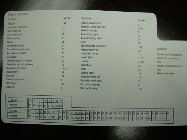

Problema/klausimas: Sveiki, nzn ar pas visus, bet pas mane nera saugikliu lapo - atitikmens ka kuris reiskia, gal kas nors turite ar zinote kur internete galima parsisiusti? ačiū

prie to pacio gerai butu jei kas bent angliska linka ir E39 numestu...

pas mane irgi nera, jei kas zinot is kur parsisiusti E60/61 prasom pasakyti 8)

E39 lyg ... http://forums.bimmerforums.com/forum/sh ... p?t=748011

E60
Failo aprašymas: Saugikliai bordacioke
borda.jpg [ 39.58 KiB | Peržiūrėta 31987 kartus(ų) ]

nu va, rodos gavosi imesti :)

bet cia nuo komplektacijos priklauso ar klystu?o cia kuris pesynelis kur stovi?ta prasme kuris bagazinej kuris bardacioke?

pagal pav isdestyma matyti kad pirmas - bagazines, antras - daiktadezes

Sita isklotine buna bagazineje, prie med. tasko priklijuota (viduje). Pas mane asmeniskai masina is italu tai viskas italiskai, nieko negalejau suprast :mrgreen: cia angliska, viskas zejau beveik atitinka, bet aisku kazkiek priklauso nuo komplektacijos automobilio, nes pas mane nemazai dar laisvu saugikliu vietu :) P.S. as asmeniskai ieskojau saugiklio kuriuo atsijungti faru apiplovima, nes kazkaip nespeju pilt langu skyscio :D Atsijungiau viskas tvarkoje, purskia tik ant priekinio lango :)

kuris saugiklis?

geras dalykas reikia atsispausdint nes pas mane auto irgi is italu tai....

saugiklis bordacioke - 18
