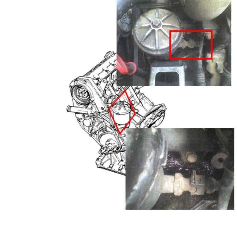

Problema/klausimas: Nu, ka gi. Prasideda problemos - laikas prisiminti mylimaji foruma...
Dingsta tepalai. Supilu litra, o po menesio vel jo truksta... Vaziuoja gerai, viskas lyg ir tvarkoj. Variklio priekis visas tepaluotas, kazkur po tepalo filtro "dezute" - amzina bala... Po stovincia masina neprilasa.
Ar galejau nulauzti kazka keisdamas tepalo filtra? Ar yra ten kokia tarpine, kuria galejau pazeisti keisdamas? Buvo taip, kad labai sunkiai atsisuko tepalo filtro dangtelis. Pasakykit man, kad ten ja galima nuimti ir kazka pakeisti.
Jei toks kiekis sudegtu variklyje, tai, manau, jau tureciau sunkiai pajudeti is vietos?

nebutinai, yra toks reiskinis kaip tepaline kompresija. gal tepaliniai ziedai uzsikoksave.

Tepalas nesudega, bet per kazkur isbega. Ar per trukusia galva, ar per tarpine? Ar per kur kitur? Kazkaip jauciu, kad jei tiek begtu per trukusia galva, tai turetu visai nevaziuot. Ar klystu?

tai papasakok per kur tiksliai tau tas tepalas varva?

Nesimato per kur. Sestadieni imesiu nuotrauka su bala ant variklio. Gal bus daugiau versiju.

tai nuplauk varikli ir matysi per kur varo ta tepala

Num, gal daba bus aiskiau. Nei velnio nesimato is kur ta bala... Tikejausi, kad gal kazkam anksciau taip pat buvo ir iskart atspes.

tai arba per pati tepalo filtro dangteli arba per tarpine .NEgi taip sunku apsiplaut ir bus aisku

O gal tiesiog voztuvu riebokslius laikas keisti?
