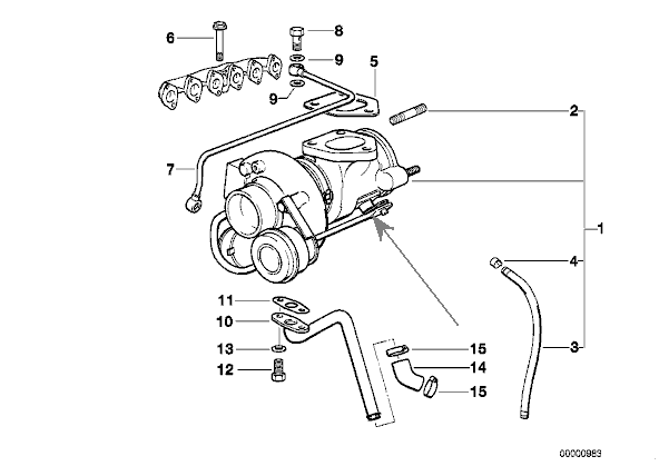

ir dar galima uzglusint "apsisikeli", ty is ismetimo kolektoriaus einanti vamzdi i isiurbimo kolektoriu, tipo jis ten 15% deginiu grazina i isiurbima (ekologija), gal pora kw dades

Eimazz555 rašė:
Pas mane jauciu taip padaryta, nes duma juoda meta nuo kokiu 3000 aps., buvau nuvares i diagnostika sake kad ten kazkoks sudukas nevaikscioja ir pan. ar gali cia buti tas "apsisikelis" uzglusintas? ir kaip ji atglusint gal kas pasakys?
