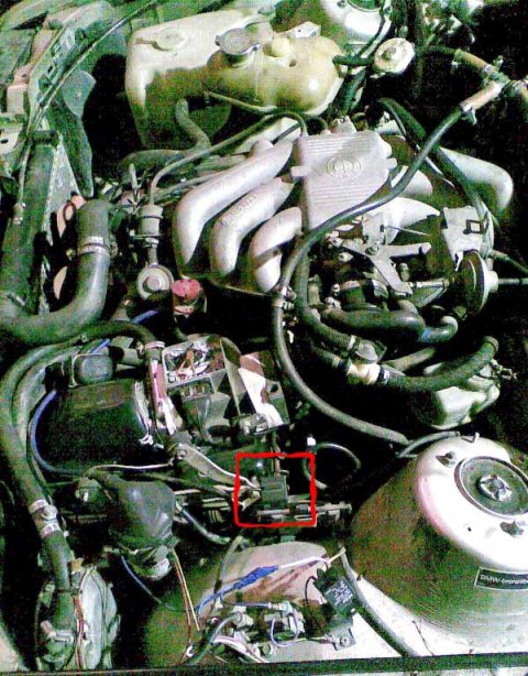

Sveiki, nusipirkau neseniai 320 84metu su 2.0 varikliu (pasidraskymui). Juo apie mėnesį važinėjo tokie keisti bachurai (sprendziant is radiniu :D bagazinej - plytos, salone - alaus bambaliai, oro sklendej - pliusinis meskiukas). Tai va masina buvo važinejama vien dujomis. Benzino siurbliukas uzkirstas (nusipirkau kita) ir radijatorius nusproges (del to nes su vandeniu paliktas buvo). Radijatoriu pasikeičiau , o su siurbliuku problema - neateina srove iki jo. Prijungus ir bandant uzvest ant benzino jis nesisuka. Galvojom kad rele (ja pazimejau), bet pakeitus visvien nieko. Gal kazka darom ne taip. Dujomis variklis dirba tvarkyngai. Ar gali but kompas kaltas? Pravers bet kokia naudinga informacija.

tu garantuotas, kad sroveje kalte? gal paprasciausiai siurblys parejo...jei buvo dujomis vazinejama, o benzino bake nebuvo nei laso, tai yra LABAI diele tikimybe, kad siurblys nusprogo..

vadinas teks kreiptis i elektrika :) bet del viso pikto pasijunk testeri ir paziurek ar srove tikrai neateina iki siurblo..pats esu kazkada nemazai turejes problemu su siurbliu...

Testeriu ziurejom - neateina.
O kai bandai uzvest ant benzino jis iskart turi suktis?

Pasukus degima turi pasigirsti garsas tuomet isijungia siurbliukas.

pirma paziurek saugikli ir rele kuro siurblio kurie nzn bet man tas pats ant ae34 buvo o varikliai tokie pat tj manau yra ir pas tave tokie dalykai

O kur tas saugiklis?

La pas mane tas pats buvo. Tai as atsiveddziau pliusa nuo siurbliuko saugiklio, nes iki saugiklio pas mane atejo o nuo saugiklio kazkur prapuole. Tai va atsivedziau pajungiau ir viskas ciki.

visu pirma ziurek saugiklius.nes buna kad kai ideda dujas siurblys veikia pastoviai,tai kad jis neveiktu isimdavo saugikli.jei saugiklis geras,ziurek ar ateina srove i siurblio reles kontaktus jei ateina gali buti ir rele kalta.pabandymui gali isemes rele padaryti peremycke,kad siurblys veiktu jeigu idejus peremycke neveiks,tai tada bus arba kazkur laidas nukorodaves,arba tas kitas siurblys irgi blogas.tikiuosi pries dedamas tu ji isbandei ar jis veikia?na dar aisku gali ir kompas kaltas buti,bet cia labai maza tikimybe

jis randasi prie bendru saugikliu berods ir kiek zn prie kompo masinos turetu but rele dar, o gal reliu blokee, tikskliai nzn :wink:

Tikrinom siurbliuka, jis veikia. O iki saugiklio (kai elektroj nelabai gaudomės, visus saugiklius pakeitem gerais, idejom net ten kur ir nebuvo :mrgreen: ) pliuso atvest nebandem. Ten gal srove yra [-o< O kuris laidas pliusas? Bet man atrodo jei sumaisysim tik i kita puse suktis turetu.

pas draugeli panasei buvo irgi srove neateidavo varinejo pas elektrikus nieko nerado tai jis tesio paime isvede laida i salona nuo siurbliuko ir pastate jungikli ir ijunge degima paskui ta miktuka ir viskas vazuoja :wink: slaptas slapukas :lol:

O koks pas ji variklis buvo? Man atrodo, kad 2 litru neistisai jis turi veikt.
