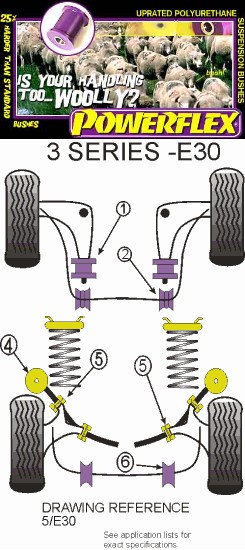

Sokineja dazniausiai nuo plysusiu sailentbloku. Jie - silpna vieta pas E30. Patarciau deti Powerflex sailentblokus, kainuoja komplekstas kelis simtus, bet uztat amzini.
StandartinėParašytas: 28 Vas 2008, 00:06
2007.02.26
133
neseniai ir as suzinojau apie tuos sailemblokus. tik kainu nezinau. butu idomu suzinot viso komplekto kaina.
PFE30_250.jpg [ 55.94 KiB | Peržiūrėta 9062 kartus(ų) ]

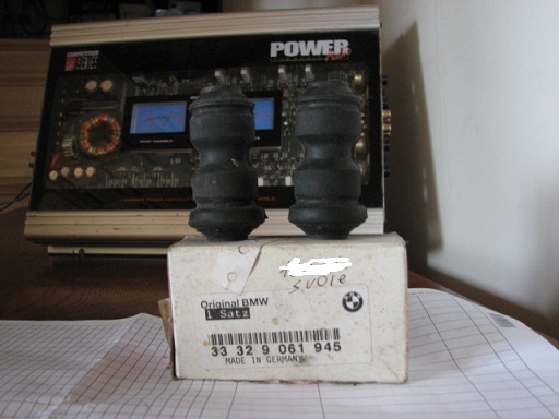

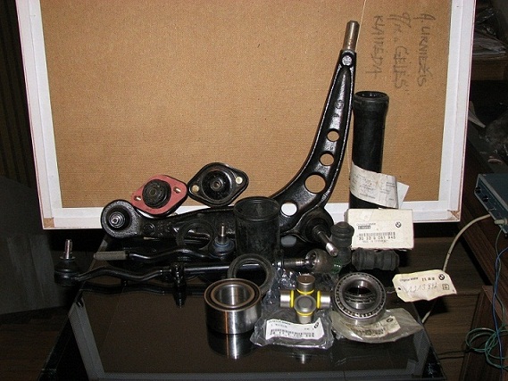

StandartinėParašytas: 19 Sau 2010, 13:13
gal kam reikes,galo sakes salin bloku,komplektas original.
===0.jpg [ 114.12 KiB | Peržiūrėta 6456 kartus(ų) ]
salen.jpg [ 65.1 KiB | Peržiūrėta 6437 kartus(ų) ]
