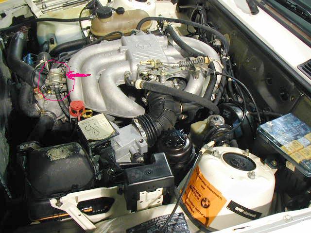

pasitikrink
03-002aengine.jpg [ 63.77 KiB | Peržiūrėta 9050 kartus(ų) ]
