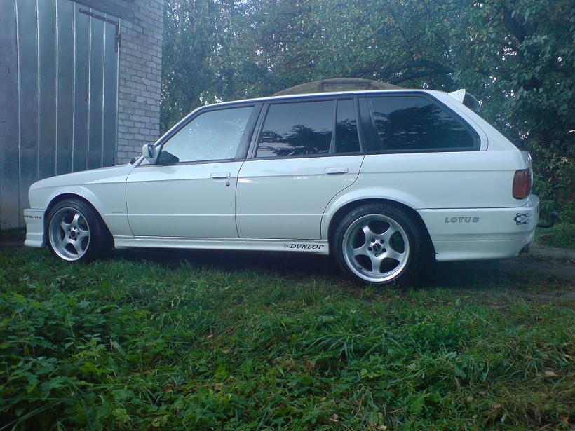

galima manau drasiai padaryt kitas skyles ir prasriekt. pas mane ratai nuo 4Golf'o 5skyles. ir gerai laikosi jie ten be jokiu rastafkiu.
touring666.JPG [ 101.19 KiB | Peržiūrėta 13654 kartus(ų) ]
sunkus batas-plona pinigine...
