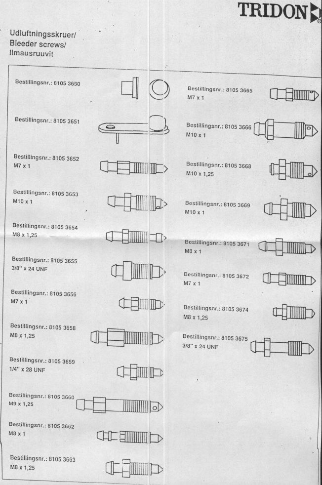

Kuris is siu nuorinimo ventiliu tiktu E30?
Ar visu keturiu suportu yra vienodi nuorinimo ventiliai?
Is pirmo zvilgsnio man atrodo turetu tikti 8105 3662 (antras nuo apacios)

nuemi sena ir pagal ji parenki nauja,kokie dar sunkumai....
is sito piesinuko tu nieko neatrinksi,variantu daug...

Buvau issisukes. Skersmuo 7mm, ilgis 30mm.
P.S. Uzsisakiau 8105 3665

Jau gavau tuos ventilius 8105 3665 - tinka! :D :!:
