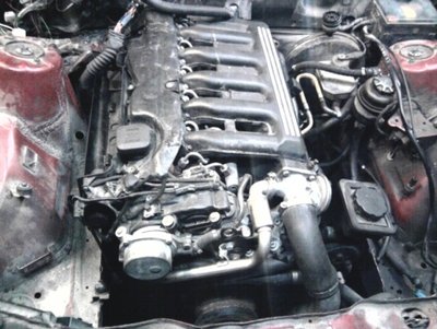

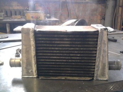

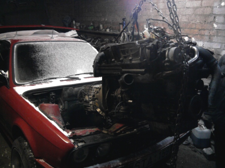

taigi norejau imesti detalia vaizdine medziaga kaip isideti 3d varikli is E39,nu bet blemba kai rankos dirba pacios tai nera kada lakstyt su fotiku,o kai sudedi tada atsimeni kad reikejo nufotkint.taigi imesiu kelias foto,visa darbu eiga vyko nuo sekmadienio vakaro iki siandienos siandien buvo pilnai pabaiktas nu beveik pilnai liko temperatura pajunkti ir vsio,rytoj test draivas.kuleri gaminau pats :D

opa =D> šauniai čia tu ;) per nepilną savaitę
daug niuansu? būtu įdomu sužinot kiek pinigų kainuotu toks darbas su dalim pas jus?

darbo neskaiciavau,pirkau dauzyta masina paleidau ant daliu tai variklis po kolkas stovi 3000lt bet vis dar krenta kaina,nu niuansu ne tiek ir daug dedi,kas netinka pritaikai.

turetu buti smagus aparatas , variklis be pakeitimu, ar bus koks daromas forsazas ?

jau draugas buvo kompa atsinesias tai perasem programa,tai dabar sankaba nelabai nori laikyti pradejo nuo 4 pavaros buksuoti bet ne visada,tai dar kentesiu o ai atsils teks lupt deze lauk

kokias ausis naudojai wariklio? ko dar reikia neskaitant swapo pilno? kaip su kardanu?

ausis gaminau bet jei neklystu tinka nuo E46 3d kardana sumatavau ant stakliu nupjoviau nutekinom flansui suleidima ir suvirinau viskas puikiai veikia jokiu vibraciju
