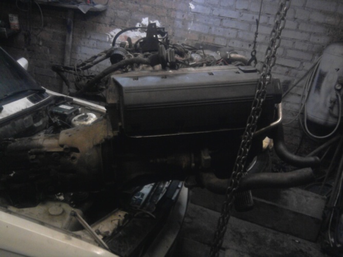

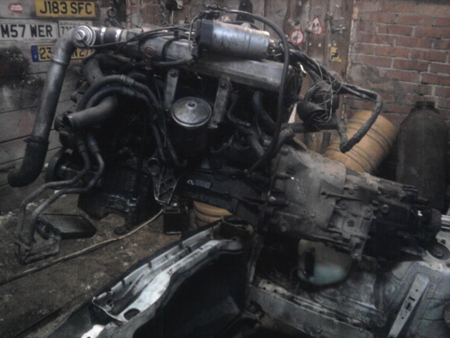

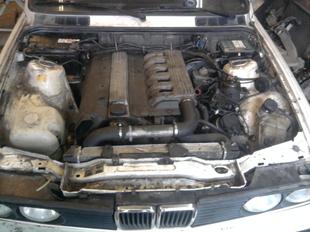

jap smagus daiktas,idejau blokiruote,tai isvis smagu vazineti/stai zadetos kelios foto kur buvau prigriebes

StandartinėParašytas: 07 Sau 2011, 20:19
2008.01.24
563
raseiniai
E30 350 v12 gyvas (pramogai)
E30 330d (sandeliukas)
<Aurimas> rašė:
aš gal truputį ne į temą, bet įdomu pasidarė kiek toks projektėlis galėtų kainuoti tarkim neturint variklio ir dedant ne pačiam, bet pas vieną iš forumiečių :) :) Nes pas mane situacija panaši: m40b18 - nei vaziuoja, o kura ryja. Norėtųsi m50b25, tada važiuos, bet su kuru dar blogiau bus. O 105 kw manau E30 touringą turėtų vilkti tikrai gana neblogai, o ir kuro sąnaudos juk tds nedidelės, bent jau iš mano patirties...
sunku pasakyti uz kiek gausi variklio koplekta ir visas reikiamas dalis.as nesenai m50b25 pilna variklio komplekta pardaviau uz 800lt tai idejimas manau koki iki 600lt plius dar ant trukstamu daliu.bet cia tik mano nuomone

StandartinėParašytas: 15 Sau 2011, 22:27
2006.02.08
6971
BMW 328ti 94'
MB GLK 14'
KIA XCeed 21'
cia TD ar TDS, nes jei pagal oro isiurbimo slange tai TD.
StandartinėParašytas: 15 Sau 2011, 22:40
2006.12.25
575
E66
Kol kele matosi,kad TDS,bet jau kai idetas i kebula tai panasu i TD
StandartinėParašytas: 15 Sau 2011, 23:27
2006.02.08
6971
BMW 328ti 94'
MB GLK 14'
KIA XCeed 21'
tai man idomu kur interkuleri ikisai? gal kaip pas E39?
StandartinėParašytas: 18 Sau 2011, 10:38
2008.01.24
563
raseiniai
pradesiu klausimu ar zinote kuo skiriasi td nuo tds?netik interkuleriu,nemaciau reikalo pokolkas ji deti nes vistiek jis savo veiksmo neatlieka,kiek maciau tds tai dar nei vieno nemaciau kad butu svarus neapsitepalaves nekiauras ir zemen neuzkistas tas radiatorius,ir pokolkas pokyciu nera traukos atzvilgiu vasara jei atsiras kazkas blogo tai ieskosiu is E39 aba E38 o gal ir is omegos,bet pokolkas jo nereikia arkliai visi vietoje.siaip tai vaziuoje labai smagiai
ir siaip ir E34 to interkulerio nu niekur nera kur isprausti labai jau jis ilgas
StandartinėParašytas: 18 Sau 2011, 13:47
2008.06.02
651
ex >20 Bmw
2l D >280Ag ;)
nu nzn- as i E30 idejau Fronteros kuleri ilga ir tikrai didesni nei tds ar E38, E39 3l D ir vietos jam ten sociai. nu bet gal del 4cil, bet abejoju...
No Smoke - No Power
StandartinėParašytas: 18 Sau 2011, 13:49
2006.02.08
6971
BMW 328ti 94'
MB GLK 14'
KIA XCeed 21'
dareks rašė:
dabar tai gal ir nera dideles itakos be interkulerio, bet vasara, tai nauda tikrai yra. O kas del kiaurumo, tepaluotumo ir zemiu uzkisimu, tai prakiurt viskas gali, ir antifrizo prakiura, tik reikia susirast nekiaura,o del tepalu, tai jau cia daugiau del turbos kaltes arba per alsuokli privaro ( o siaip tai galima isplaut ji ir nebus jokiu tepalu). o del zemiu, tai cia kaltas oro filtras ir prastai sumautos visos oro slangos, jeigu jos tvarkingos, tai zemiu jokiu ten nebuna.
tai manau kokio E39 ar E38 reiktu det, arba is E36 (turetu tilpt)
StandartinėParašytas: 19 Sau 2011, 17:50
2008.01.24
563
raseiniai
bachurs rašė:
vat kad butu ilgesnis tai butu super o dabar didysis radiatorius trukdo o pries varikli neina ikist nes labai arti veleno skyvas
StandartinėParašytas: 21 Sau 2011, 22:50
2006.01.03
1556
E64 M6
G32 630xd
ŠKODA ENYAQ
GAZ 22
Eina sone intercooleri isidet, is bedos tinka nuo A4 tdi
Bardahl alyvos ir tepalai
StandartinėParašytas: 24 Sau 2011, 02:45
2008.01.24
563
raseiniai
jo sone ir desiu tik pokolkas dar ieskomas kuo geresnis variantas
