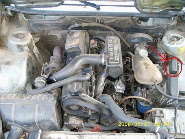

pas siuos dyzelius si problema yra pastovi. Visa esme yra releje kuri randasi po kapotu ties saugikliu bloku, tokia juoda dezute. Paprasciausia ten pradeda nebenkontaktuot kaip priklauso. Vienas is sprendimo budu, bent mes taip buvom padare - isardem ta dezute uzkure kraipem mikruskes ir kuria pakreipus atsirasdavo apsukos, prikisom popieriaus ir viskas. Bet cia tik trumpam :) Geriausia ieskotis ja kita arba nuvest kokiam elektrikui kad sutvarkytu.
prisegu reles foto
E28.jpg [ 96.52 KiB | Peržiūrėta 11940 kartus(ų) ]
StandartinėParašytas: 03 Spa 2009, 21:17
Dekui kad parodei, bet sita dezute as kliudziau vistiek nereagavo, tai tex pasikeist :)
