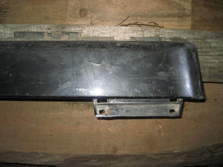

Na vat blogiausia...kad slenksciu apacios ten isluzusios sektiek...o daugiau kaip ir viskas tvarkoje...Dar vienas dalykas mane gazdina...o tai (foto matosi) sias vietas reiks su kokiais "samariezais" sukti i priekini sparna? :oops: :oops:
IMG_0131.JPG [ 79.95 KiB | Peržiūrėta 6274 kartus(ų) ]
