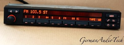

kiek suprantu apie OBC, tai buna jis ekrane, o jeigu nera ekrano tada jis buna eiluteje po magu ir ten jis valdosi, paspaudus BC
bmw-mid-radio-stereo-display-1995-2001-e38-740i-750il_390144571229.jpg [ 31.53 KiB | Peržiūrėta 4437 kartus(ų) ]

pvz pas mane ant spydiko eilute, o ne masinele o BC toks kaip ikeliau foto, nera tv delto ir toks kompas
