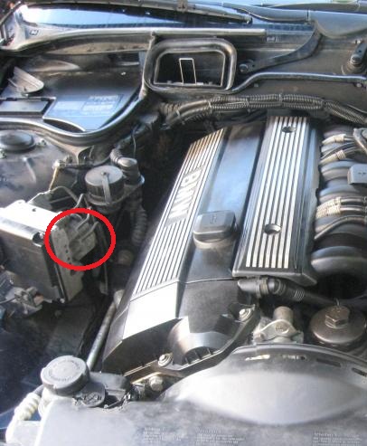

Cia ABS blokas,kur esu pazymejas pasakykite 1. Kaip lietuviskai jis vadinas?,2.Kas jis toks? 3.Kokia jo kaina butu lauzyno ar naujo kainomis? Nes man nuo jo uzsidege ABS ir ESC lemputes masina vaziuoja tik 3 begiu,sunkus traukimas,ten toj pazymetoj vietoj kazkas lyg greztu net auto trumpina visa.. ačiū uz atsakymus is anksto :)

Cepas rašė:
pasiskaityk auksciau nebutinai abs blokas parejo gali buti ir rele ir abs daviklis
