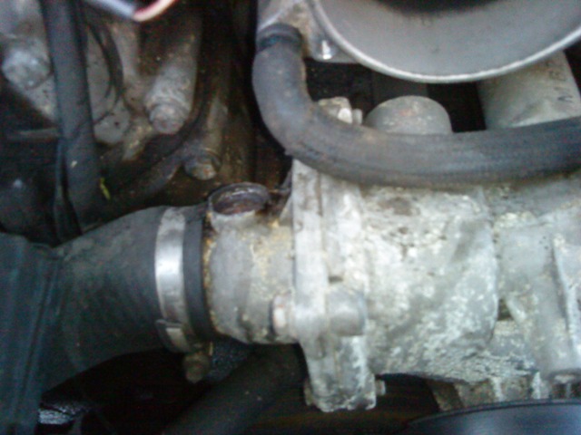

siurblys geras, rakto baterija gera. pradejau ardyt ir radau viena dacika sudegusi, issilydziusiji, jis stovi prie vandens pompos, kur slanga ateina is radiatoriaus apacios, gal ten rodo kad perkaites variklis ir del to nebesikuria, buvo kvapas degesiu is ten tai del to ir ardziau.
siurbli buvau istraukes ir slanga atjunges, ir tada bandziau kurt. benza varo kuo puikiausiai.
va ten kur prie slangos apvalu, ten buvo kazkoks dacikas visas susilydes, ar gali del jo taip buti, bandziau kurt atjunges fiske, ir po to uztrumpines abu kontaktus fiskes. nieks nepasikeite

vandens pompos, temperaturos dacikas kiek suprantu

Jei neklystu ten elektroninis termostato valdymas del kurimos tas daviklis visiskai dzin. Bandyk ipurksti i varikli degaus skyscio, bendzino, oro gaiviklio ir suk starteriu jei prades kurtis tau bus beda su kuro padavimu. Kad numovus slangute benzinas sviskcia tai dar nereiskia kad siurblys sukelia pakankama spaudima.

nu dabar nieko isbandyti nebegaliu, as grizes i Lietuva, o masina palikta Svedijoje. dekuj uz patarimus. kai suzinosiu kas buvo butinai parasysiu. bet man atrodo kad kazkas bus susitrumpine nuo to silumos daciko.
