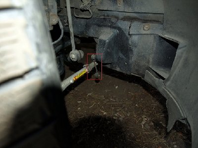

Problema/klausimas: Kas ten per detalė (apvesta raudonai)? Kokia jos paskirtis? Ir gal kodą žinot jos?

man panasi i detale nr 12

Faru aukscio reguliatorius :D

Labai abejočiau... Nes faros aukšti reguliuojasi...

Na kazkas panasaus... Bet kokia jos ten paskirtis? Kazkas minejo kad ji susijus su stabilumo kontrole.

Cia yra lempu aukscio reguliatorius,viskas priklauso nuo apkrovos,vaziuojant labai gerai matosi,vaziuoji o lempos laiko vienoj padety sviesa,na kaip tanke patranka, na bet cia tankistu gal ir mazai, visi bemsistai :D
O be to pas jus nuluzes, kiek matau,jis prie traukes tvirtinasi.

Siandiena pastebejau, kad jis nuluzo, tai del to ir bandau issiaiskinti kas cia per daiktas ir kokia jo paskirtis. Nes servize ne per seniausiai tikrino viska tai dar kiek maciau sveikas buvo, bet dabar del kazkokiu tai priezasciu suluzo jisai...

nr 12 tai cia stabiliazatoriaus trauke kuri matosi foto po kaire,o ten kazkokia papildoma traukute pas mane tokios nera, gali buti pavyzdziui kokiai edc pakabai reguliuoti ar dar kam,kai pvz vaziuojant ir darant posuki staigesni masina nesvirtu i sona perdaug pripumpuoja amortikus ir nesijaucia kad slysti is kedes.Ir ji kiek iziuriu kaip ir nuluzus nuo vairo traukes antgalio.

Jokia cia ne stabilizatoriaus trauke,jau kartojuosiu, tai naujesnio modelio(facelifto) faru aukscio reguliatorius.

Nebūtinai facelifto, xenon žibintai turbut visi buvo montuojami E38 su lygio palaikymo sistema. Temos autoriui - taip, tai žibintų aukščio reguliatoriaus sensorius.

taip,cia faru reuliatoriaus traukute,yra ir prieki ir gale.pas mane ir buvo nuluzes,(kai nuluzo,faros zemyn ziurejo :D )tai pac pasidariau, pora varztu pora guminiu apkabeliu ir veikia,gale kai pakeiciau traukes, reikejo faras perreguliuot :) nes truputi kitose vietose prisisuko ta traukute.

nu bet prifantazuok tu man taip....as taip net girtas nesugalvociau,jog cia EDC pakabai reguliuot ir pan. #-o ...bebejo,tai zibintu automatinis aukscio reguliatorius

Kodel fantazuoja, kai turejau C5 ir panasus daviklis stovejo (gal ir toks pat)ir jis reguliavo pakaba tik prikabintas prie stabilizatoriaus buvo :roll:
