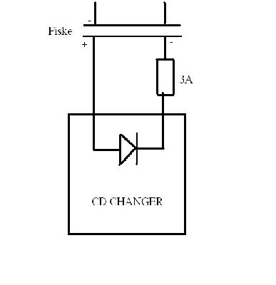

Problema/klausimas:
Buvau issiemes cd changeri tvarkyt, ir pajunginejent netycia uztrumpinau maitinimo laidus ant changerio fishkes (+ ir -) nebeveikia tv, net nedega lempute, ta maza keturkampe (tv mazasis). Po kapotu visus saugiklius istikrinau, bagazineje taip pat. Pagal viska tai turetu but tik saugiklis kaskur nukaltas bet nerandu, kurioje vietoje stovi saugikliai? Pasimatavus gale su testeriu, nei sroves nei itampos nera. Gal saugiklis kartais stovi prie mago/tv kaskur? Ir kaip isimti visa panele su tv? Taip pat nebeveikia prikurkes abidvi.
Ar kaskur kitur stovi saugikliai?
Gal kas turi bmw audio,video,navi ir t.t. bendra sujungimu schema? Ta prasme kas is kur uzsimaitina ir t.t.
Prisegu paveiksliuka. Ant fishkes buvo sumaisyti laidai, po cd changerio remonto. Pagal viska nukale ta 3A saugikli, bet toliau neturejo nieko buti.

99% bus saugiklis F69 bagažinėje (30A). Susirask jungtį X322 prie kairiojo galinio žibinto, kur ji yra buvau įdėjęs su nuotraukomis savo temoje apie Navi, TV, DSP ir t.t. Pamatuok įtampą ant pirmo kontakto (storas laidas raudonas/žalias), jeigu ten nieko nerasi, tai ir keisk minėtą saugiklį.

susitvarkiau, ta saugikli buvau pakeites bagazineje, bet blemba kaskoks svolacius ant laido dar saugikli buvo pastates, neoriginalei, kol radau.... Viskas sutvarkyta ir veikia, ir dar ardydamas apsifkes radau veikenti BMW 2004 navi cd. :)
