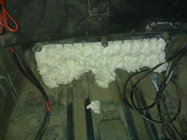

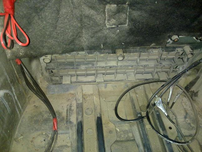

bullis rašė:
pas mane ir tokia beda gal gali kokia foto numest tiksliau kur jin randasi?
jos yra viena uz akumo kita kitoi pusei,atidarius sonines dezes matosi.cia is bagazines.taip issprendziau ta beda.

StandartinėParašytas: 14 Rgs 2011, 18:22
2009.03.27
214
[E53] X5
[E46] 320d
Otto rašė:
aisku paskui graziai nupjoviau ir dar juodai padaziau.
