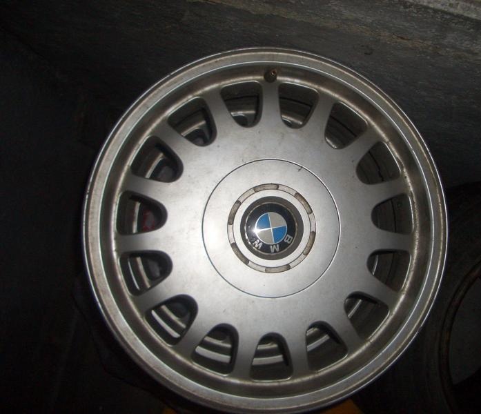

Problema/klausimas:ar visu 7 suportai vieno didzio?
noriu nupirkt ziemai ratlamkius (nuotraukoje)
is gamiklos isriedejo su R18 M-kiniais
ar sitie R16 uzsides ir ar nekabins suportu nes kazkaip jau labai dideli jie?

750 suportai tik didesni, nes su dviem cilindriukais, bet 16" ratai normaliai turi tikti. Kaip tik dabar darau stabdžių sistemos modernizavimą, dedu diskus ir suportus nuo 750 ant 740 ir viskas ten tinka.
ačiū bandisim pirkt ir det.
