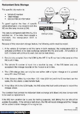

Opa... :mrgreen: Paziurek foto prie "miles" :mrgreen:
Tas "taskelis" uzsidega tuomet kai yra tam tikruose valdymo moduliouse (konkreciai autoriaus - IKE , ir LCM ) skirtingas VIN numeris.Kiomatrazo parodymai jo degimui itakos neturi.
O komentuoti jo uzsidegima ir uzgesima galima traktuoti kaip pixeliu gedima.(kaip pvz viena diena zmones mato uzrasus skydelyje kita jau nebe)

:D nors zadejau nieko neirodineti , bet eilini karta isitikinau ,jog cia 90% esa isitikine savo tiesa , nes "girdejau" arba "sake" ir pan. taip,kad specialiai TAU ](*,)
Pradziai pries teigdamas kazka ,galbut isigilink i to daikto schematika ;)
