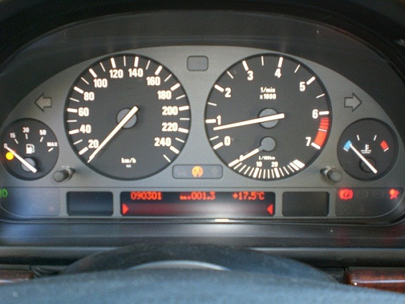

Va tas taskelis,niekaip nesuprantu kaip jis gali degti,ir uzgesti,ir dar labiau nesuprantu kaip jis gali itakoti skydelio keitima,ar dar kazka,jei ten tik plasmases gabalelis?Jokiu lempuciu ten,nei diodu,nera...Visa skydeli esu pazeres,ir neimanoma jam degti,ir uzgesti...Isiardyk skydeli,ir pamatysi,kad ten tik ideta plokstele,kuri duoda morkava atspalvi skydelio eilutei,bei kilometrazui,ja isemus,eilute dega geltonai,ir jokiu taskeliu prie km nebera...Kas cia tokia teorija isrado,jog pakeiti,ir uzsidega?

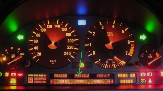

Opa... :mrgreen: Paziurek foto prie "miles" :mrgreen:
Tas "taskelis" uzsidega tuomet kai yra tam tikruose valdymo moduliouse (konkreciai autoriaus - IKE , ir LCM ) skirtingas VIN numeris.Kiomatrazo parodymai jo degimui itakos neturi.
O komentuoti jo uzsidegima ir uzgesima galima traktuoti kaip pixeliu gedima.(kaip pvz viena diena zmones mato uzrasus skydelyje kita jau nebe)

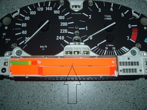

Tai kas mano foto yra?Netaskelis?Kas ten toks yra?Noreciau,kad tu degan tam taskeliui,isardytum skydeli,nu nieko ten nera,pikseliai pas mane nauji buvo,ir taskelis dege,iseemus ta plastika,jo neliko,nes dege tik pacios lemputes,ir savaime suprantame ant to stikliuko pixeliai

Kalbi apie ta?
65434838_1-Pictures-of-Pixel-repair-service-BMW-E38-E39-E53.jpg [ 57 KiB | Peržiūrėta 12269 kartus(ų) ]
Duodu kepure,cia tas taskelis yra tik nuo mano minetos plasmases.Turi po ranka skydeli,issiardyk-pamatysi

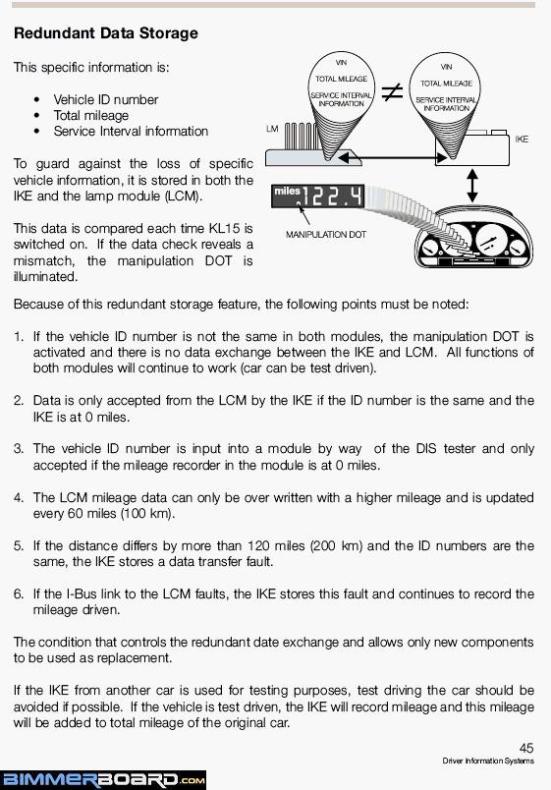

:D nors zadejau nieko neirodineti , bet eilini karta isitikinau ,jog cia 90% esa isitikine savo tiesa , nes "girdejau" arba "sake" ir pan. taip,kad specialiai TAU ](*,)
Pradziai pries teigdamas kazka ,galbut isigilink i to daikto schematika ;)

Na pas mane tik sitas dega :D
DSCF0734.JPG [ 104.38 KiB | Peržiūrėta 12270 kartus(ų) ]
O ju vietos,kazkaip tai labai identiskos,nebent dar pakeitus skydeli dar viena uzsidegs,bet kad jei vietos nera :D Ar cia pas mane viena toks skydelis? :D

Tai,kad pas mane jam nebera vietos :D Jis sakau stovi identiskai po mile,tik gaila kad foto blogos is masinos,bet jis yra vienas prie vieno :D

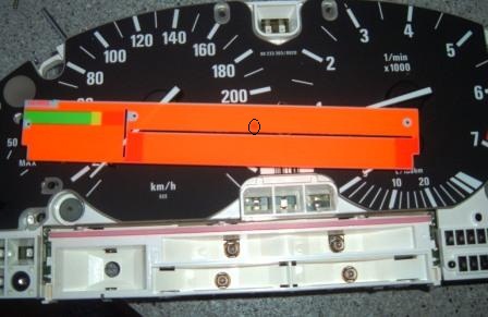

Kas cia tada?
CIMG0797.JPG [ 115.65 KiB | Peržiūrėta 12346 kartus(ų) ]
Tas pats taskelis,ar nea?Jei tas pats,tai as rodziau,kaip jis pasinaikina,jei ne tas pats,tai kur dar jam vietos yra atsirasti?
