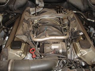

Problema/klausimas:Sveiki. Atsitiko beda. Vakar gryzes namo pastebejau kad lasa antifrizas. Siandien garaze pradejus ieskoti bedos pastebejau kad varo per vandens pompa. Aplinkui viskas slapia buvo. Nupirkau nauja ir pakeiciau. Senoji buvo susidevejusi. Viskas klibejo ir pan. Sujungus visas slangas ir surinkus viska kas buvo isardyta pastebejau kad antifrizas vistiek lasa, taciau lasa kazkur is kito galo t.y. mazdaug is tos vietos kur variklis susijungia su greiciu deze o priekyje kur vandens pompa sausa. Bijau kad nebutu peciuko radiatorius kiauras, taciau langai nerasoja, kilimai nedreksta. Gal kam panasi beda buvo nutikus ir zinot kame reikalas? Kas galetu buti ir kur mazdaug ieskoti?

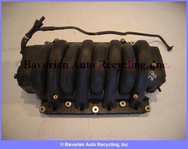

Blogiausia tai kad nieko nesimato nes lasa variklio gale. Keli zmones sake kad kai numirsta vandens pompa dazniausiai numirsta ir guminiai manzetai kurie yra kaip tarpine sujungimui su plieniniais vamzdeliais. Tie vamzdeliai guli po kolektoriumi per visa varikli. Du manzetus pakeiciau kai keiciau pompa. Jie buvo komplekte perkant pompa. O kiti du manzetai kitame gale nepakeisti. Blogiausia tai kad tie vamzdeliai yra po kolektoriumi. Ziureti foto

nu tada teks kolektoriu maut zemin ir ziuret... gal kas is forumeciu ka patars, kas buvo su panasia problema susidures. bet manau dauguma megins speliot kas galetu but, o issiaiskinsi tik isardes ir pasiziurejas. sekmes

nuiminedamas vandens pompa patempej vamzduka ir galimas variantas ,kad nepilnai ji dastumej,nors teisingai pasake ,kad bus ragas mandzetukams,siaip koloktorius labai lengvai nusikelia,ne taip kai is [pirmo zvilgsnio atrodo.
