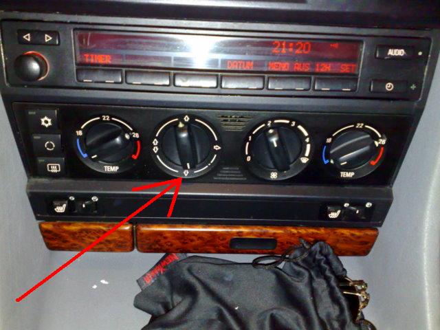

Problema/klausimas:nezinojau kaip suformuluot klausima,todel taip parasiau,siaip ventiliatorius pucia gerai ant visu padeciu isskyrus kai padarai i kojas,visur pucia stipriai kaip reikiant,o i kojas padarai kad ir ant 4os padeties tai oro srautas vos vos jauciasi,vos pucia tiek vairuotojui tiek keleiviui,buvau is apacios apsiardes plastmases,uzkisus ranka jauciasi kad sklende i kojas atsidaro,bet vejo tik vos vos ateina,pucia ant ketvirtos padeties kaip ant pirmos.ventiliatorius uzia bet niekur vejo neispucia.kas cia galetu but,pas mane valdymas paprastas su keturiais ratukais.pakeitus ta valdyma kazi kas pasikeistu?gal buvo kam panasiai?

Nzn kaip ten pas E38 atrodo, bet man pas E36 taip buvo. Nusiardzius apacioj apdaila radau issinarsciusius tuos ortakius. Gal ir cia kazkas is kazkur issimoves ir oras nueina ne ten kur reikia.

nea jau ziurejau

pas mane lygiai ta pati problema,as manau gal cia kalta pati klima gal tas ratukas nekontaktuoja,beje noerjau paklausti,ar tinka is sitos paprastos ideti i elektronine klima

gali buti ,kad kalti vadinami kiausai kurie yra po kaptu,sako imanoma istikro galeciau pasikeisti kas noretu pas mane ir ratukai ,bet as noreciau kad butu elekronika :D

Jei tas valdymas toks kaip pirmoje foto tai klimos valdymo bloko to kur su mygtukais neidesi. O jeigu tas tarpinis varijantas, kur buna tik vejelio greicio reguliavimas su tokiais horizontaliais ratukais tai tada vietoj jo imanoma kuo puikiausiai ideti ta pilnai mygtukini valdyma, viskas tinka ant senu fyskiu ir veikia.
Keliu tema
Pasirodo kad netinka....
Pries ziema nusipirkau pilnai elektrini valdyma, isidejus viskas gerai veikia, visos lemputes dega ir t.t. Atejus vasarai - karsciams pradejo neveikti kondicionierius, nors lempute kondicionieriaus uzsidega. Pradejau iskot slieku kodel neveikia kondicionierius. Pasiziurejau, jog siurblio mova neprisitraukia, patiktinau visas fiskes, visus kontaktus,saugiklius, freono uzpildziau kaip reikia, tas pats. Pabandziau, isidejau sena klimatroniko valdyma pusei elektrini, ijungiu kondcionieriu, ir viskas veikia. KODEL? gal galima ka nors suburti, kad ir ant pilnai elektrines veiktu kondicionierius?
ačiū.

uzkodavus klimos valdymo bloka , kondicionierius prades veikti.

O kaip ji uzkoduoti? kas gali man padeti..?
