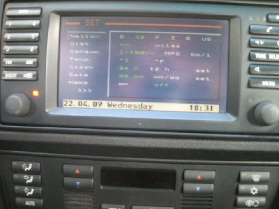

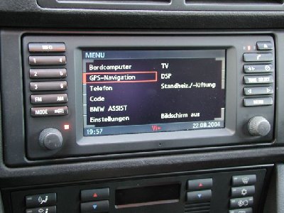

Beda reikia pagalbos:
72gLMVbAUO.jpg [ 60.94 KiB | Peržiūrėta 7442 kartus(ų) ]
PuRwj1NrZH.jpg [ 111.39 KiB | Peržiūrėta 7437 kartus(ų) ]
Ka padarit kad atsirastu GPS-as ir meniu butu normalus?

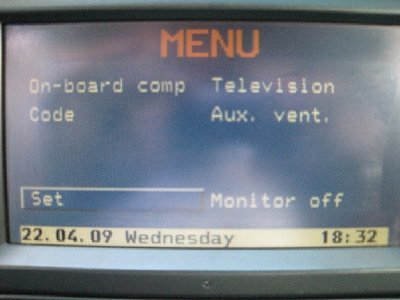

Na tai as kaip suprantu net MENU turi but kitoks va pridedu.
Tai gal softo kokio reik???

Cia pas tave toks meniu,nes vaizda gauna is tv tunerio jis. Tarsi nebutu visai jokia navigacija pajungta. Megink ziuret laidus,klibink fyskes,atjunk tv tuneri ir megink jungti vien tik navigacija,ziurek ar duoda vaizda ar ne. Bet manau,kad beda laiduose.
