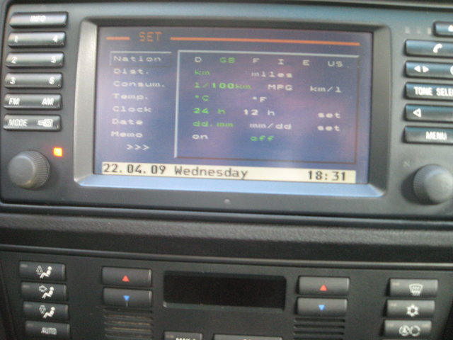

Problema/klausimas:
sveiki.
Beda reikia pagalbos:
72gLMVbAUO.jpg [ 60.94 KiB | Peržiūrėta 7441 kartus(ų) ]
PuRwj1NrZH.jpg [ 111.39 KiB | Peržiūrėta 7436 kartus(ų) ]
Ka padarit kad atsirastu GPS-as ir meniu butu normalus?
Kompakta su Mapais priima ir atiduoda!
StandartinėParašytas: 12 Lap 2009, 17:02
o tai kas atsitiko kad dingo ? jei navigacija sveika manau tau padetu diagnostika... as tai pas save nezinodamas kai isiminejau visa navigacija bagazinei nebuvau sroves atjunges ir zinovai sako kad sudeginau mikroschema kazkokia, todel NAVI punktas meniu pas mane irgi dingo + anas bagazinei irgi jokiu zenklu givybes nerodo #-o

Pirkau su tokia!
Givybes zenklai bagazinei yra kompaktus priima,bando juos skaitit,kai paspaudi migtuka atiduoda!
Tik vat naudos is to nelabai. :(

Jei NAVI butu pajungtas tinkamai, CD/DVD ismetinetu, tai butu bent neryskus (uzrakintas) NAVI. O siuo metu kaip matau, jo isvis nerodo. Tai arba jis nepajungtas arba jam jau pipec. Pradziai pabandyk paklibint fiskes NAVI skaitytuvui. Jei nepades pabandyk isardyti, susitikrinti visus laidus, gal kurnors kasnors nesueina. Jei tai nepades, kol viskas bus isardyta nuvaryk i srota ir paprasyk, kad duotu kita NAVI skaitytuva ir pabandyk pasijungti kita.

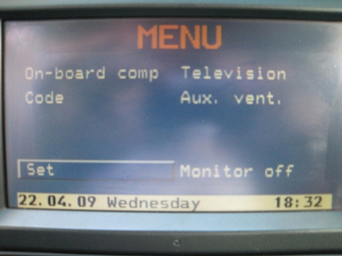

Na tai as kaip suprantu net MENU turi but kitoks va pridedu.
Tai gal softo kokio reik???

Cia pas tave toks meniu,nes vaizda gauna is tv tunerio jis. Tarsi nebutu visai jokia navigacija pajungta. Megink ziuret laidus,klibink fyskes,atjunk tv tuneri ir megink jungti vien tik navigacija,ziurek ar duoda vaizda ar ne. Bet manau,kad beda laiduose.

Nusipirk geru cd irasyk Navi softa naujausia, po to atjungi bloka ir sujungi laidus atgal, po to idedi softa ir ziuri kas daros, jei viskas ok prades upgradint. Porai masinu padejo upgade ir viskas ok dabar.

Pabandziau atjungt ir po keliu min. prijungti laidus
Viskas isvis nieko nerodo!!! :(
Reik jau turbut naujo ieskot.

pabandyk atnaujint softa, nes masina nemato navi del : dingo maitinimas,2) nera i-bus signalo ,3) bande kazkas atnaujit softa pakibo navi ir isitrine visa flash info
siap tvarko tuos blokus kaina nuo 150 iki 250 jiei ka i pm duosiu kontaktus kur
