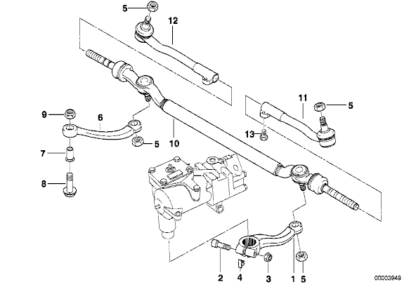

Sveiki, pas mane problemele, net 2. Iskrate sian masina technikiniam ir pas mane parejus vairo trauke kaip suprantu, ne antgalis o ta ilgoji kur eina per viduri ir i kuria isisuka vairo traukes antgaliai (paveiksliuka pridejau, detales Nr.:10). Sake, kad ji nesirestauruoja, o nauja kainuoja 450lt. Gal kas gali patarti kokiu variantu, gal jau susiduret su sia beda?

Centrine trauke restoruojasi ir jeigu originali trauke tai restoruok tik aisku rask labai gerus meistrus ne tokius kaip Rimsara ir t.t. zodziu pas mane E39 540 pas mane taip pat eina trauke nes beveik visa vaziuokle nuo E38 tai as restoravau ja rewstoruoti kainavo nepigiai bet uz tad pusei mnetu garantija ir labai gerai padare..mokejau apie 450 lt uz visos trauke srestoravima..
tai va cia yra zmogelis vilniuj zirmunuose prie A1 ....tai bandyk ieskoti jei esi is viln..
o del tu zaliu kvadrateliu nekreip demesio. gali buti kad masinos skydelis siek tiek grybauja todell tu ju nematai..arba blogai nuresetinta..
sekmes

ačiū uz kontaktus :) Man db reikalinga masina, tai manau butu geriau nusipirkti kazkur vairo trauke ir ja restauruoti, o kai restauruos tada jau keisti. Beje, kiek gali kainuoti ne nauja traukie? Ir kiek laiko trunka restauravimas?

500lt pries metus mokejau uz nauja originalia is krata auto ir garantija 2 metam.

tai tada manyciau jau zymiai geriau pirkt is krastos uz 500 nei restauruot, hmm

as pries metus pirkau ta trauke is krastos mokejau 470 lt tiksliai nepamenu bet 500 lt tikrai nesiekiau
StandartinėParašytas: 24 Geg 2009, 11:00
Na ka as jum pasakysiu. Ka tik ivedziau i krasta auto puslapi sios detales koda ir db centrine vairo trauke krastoj kainuoja 534,18 lt. vistiek tada manau geriau is krastos nei restauruot

Pirkau pries metus tanagroi, 400 lt mokejau. Keite Rimsara, sake nesirestauroja ji, jei normaliai daryti. Visus kitus sarnyrus atrestauravo, dave garantija metams, metai prabego viskas ciki po sia diena.

as busiu autorius, radau uz 430 lt o krastoj 530 atrodo, tai galvoju ar tarp detaliu kokybes didelis skirtumas bus ar ne kur krastoj o kur ne?ačiū

del 100lt tikrai nesiparinciau ir imciau originalia.
