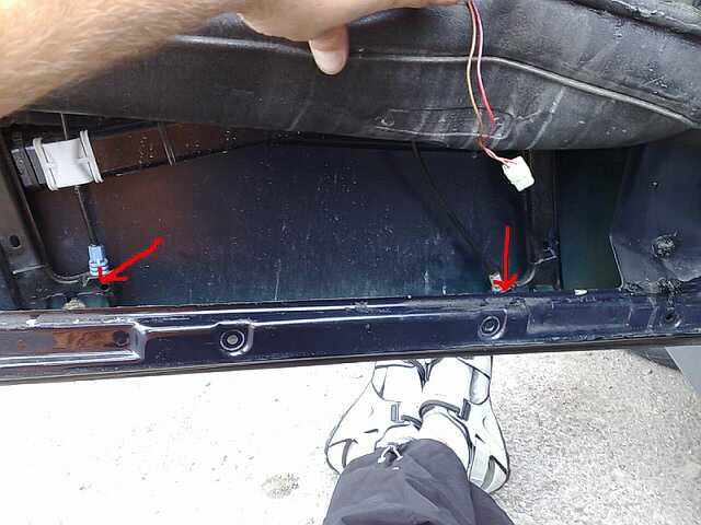

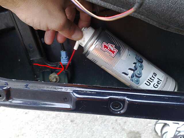

Problema/klausimas:mane ilgai kamavo vairuotojo lango girgzdesys ji nuleidziant zemyn,kylant langui aukstyn girgzdesio nebudavo.Keleta kartu issiardes ir nieko nerades vel surinkdavau atgal.Siandien pagaliau problema issprendziau,girdzdejo pacioje dureliu apacioje (antra foto)sutepiau purskiamu tepalu "ultra gel" per maza skylute (pirma foto)ir girgzdesys dingo,manau tiktu ir bet koks tepalas.Gal kad kam nors si informacija pades nes girdejau ne pas viena taip girgzdant :wink: darbui uztrukau apie 30 min

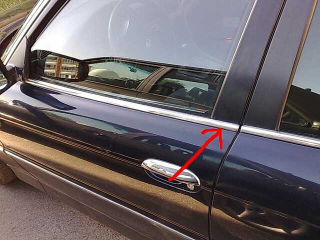

kad nesibraizytu stiklas,tai nuimk is lauko puses nikeliuota juostele,ji su guma kartu eina ir buna kad prisirenka purvo,parsinesk namo ir su sepetuku isplauk,nusima paprasciausiai uzkisus atsuktuva ir pakelus i virsu ziek foto,koloneles blaupunkt gtx serija,groja nuo mago,tik beda su jomis buvo kol idejau,nes gamyklines stovejo 13tukai,o blaupunktai 16tukai,tai teko padidint skyle
