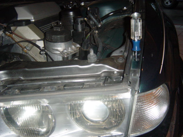

Sveiki Turiu beda nezinau kaip pakeist posukius savo bmw 728, nusipirkau sviesius posukius ir noreciau isimt lauk senus geltonus, gal kas galit patart :lol:
Autorius:  avici [ 03 Lap 2007, 17:25 ]
Pranešimo tema:
Virs posukio yra maza skylute, pasviesk ir pamatysi medvarzti, ji atsuksi - posukis issitrauks.

tiek vienom tiek kitom farom, posukiai priverzti su varztais prie faru virsaus. priejimas per sparne esancia maza skylute.

Ta maza skylute sparne yra ziurint is virsaus ar ziurint is priekio? Siandien norejau pasikeist posukius i baltus ir ne velnio neradau kaip juos nuimti :)

Sheriff rašė:
O kaip tu isivaizduoji is priekio? is priekio gi stiklas.. :wink:
Siaip is virsaus, palei kapoto dangcio linija. Beje, pas mane vairuotojo puseje ta skylute buvo uzdengta tokiu dangteliu idomiu... :roll:

Tai va, uzdaviau klausima ir pats radau atsakyma kitoje temoje :) Pridedu foto, kurioje matosi kur tas varztelis kuri reikia atsukti :)
Kiek pamenu, ta skyle uzdengta tikrai "keistu kamsciu", jis toks guminis ir panasus i tepalu uzpilymo i varikli dangtely :D
posukis.jpg [ 60.92 KiB | Peržiūrėta 5983 kartus(ų) ]
