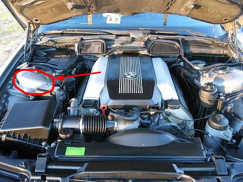

Automobilio, apie kuri norite paklausti E38
Pagaminimo metai: 94
Variklis: 4L
Degalai: benzinas/dujos
Problema/klausimas: noriu paklausti gal kas zinote kas cia per bakelis kur apibrauktas raudonai? pastebejau, kad jis vienuose komplektacijose buna kitose ne, kaip, kad kitoje nuotraukoje kur apibraukta... neradau nei manuale nei dar kazkur. kas i ji pilasi?

Tikslei nzn bet ar nebus cia tas bajeris kad stovi du bakeliai vienas intensyvaus apipurskimo ant langu tai cia tas ir bus o kitas kur po posparniu stovi . jei dvi slangeles isena is kapoto man atrodo cia tas ir bus . paziurek nesimato kokiu slangeliu kur kas ejna 8) As tik speju cia gal kolegos pasakys daugiau ka

Jei pas tave priekines lempos su apiplovimu, tai tas bakelis bus skirtas skysciui lempoms plaut itariu.

taip, su apiplovimu, bet kiek zinau is to pagrindinio bakelio kur po sparnu ir lempom plauti ta skysti naudoja, bent jau manuale radau taip parasyta... o to bakelio ten net neradau parodyto.

cia sampuno bakelis

pas mane yra tas bekelis,i ji pilasi koncentratas,jis ne farom plauti,o stiklui papildomai intencyviai plaunan is jo pduoda koncentrato,pas mane jo siurblikas sproges, neveikia ir nereikia,plauna ir faras ir stikla.uztenka skysti normalu pilti.

Sitas bakelis, jeigu atidziai paskaitysi kas parasyta ant tos raudono plastmases gabalelio, skirtas langu plovimo koncentratui. Pas tave ant langu svirties vairo desineje puseje yra intensyvaus plovimo mygtukas "S". Ji nuspaudus isijungia intensyvaus plovimo programa, plaunanti priekini stikla ir zibintus (jeigu yra). Tuo momentu skystis i purkstukus paduodamas abiem vamzdeliais is pagrindinio ir koncentrato bakeliu. Plaunant langus su zibintais paprastai traukiant svirti i save, naudojamas tik skistis is pagrindinio bakelio.
Va teip va.. 8)

dabar jau aisku, ačiū biciuliai :)
