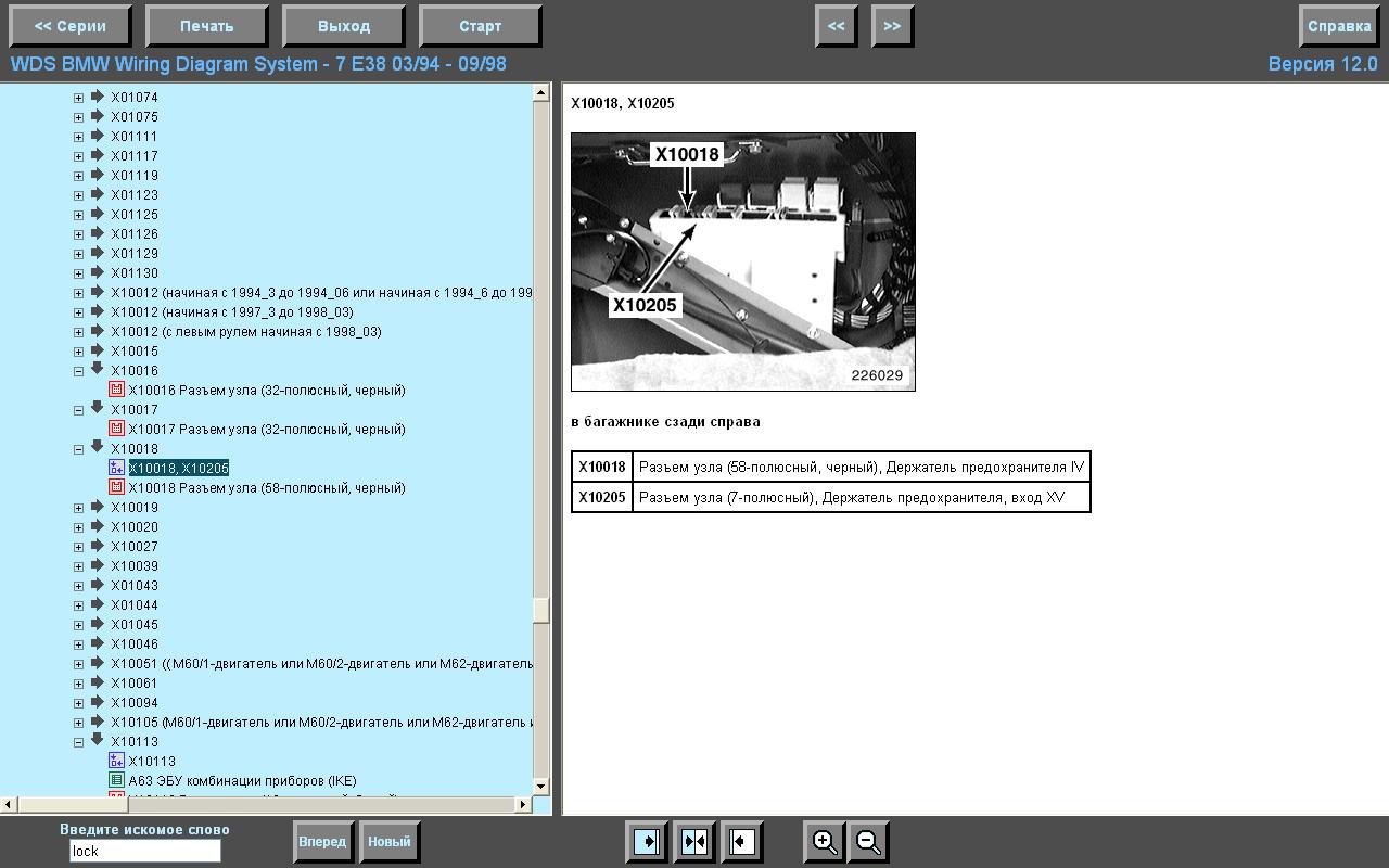

kur yra centrinio saugikliai gal kas zino?
StandartinėParašytas: 01 Rgs 2008, 10:05
2008.06.10
51
53
KAUNAS
E38 740i
saugikliai cia:
gedas6 rašė:
saugikliai.JPG [ 113.95 KiB | Peržiūrėta 14885 kartus(ų) ]
