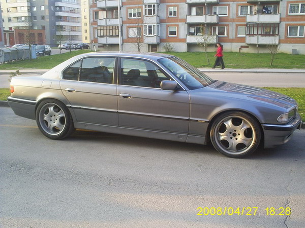

Problema/klausimas: sveiki,reiktu jusu patarimo,nusipirkau padangas ant galo ir nepasiziurejau ismierosper aukstas nusipirkau,R20 275/40 tai pakilo subine aukstai ir dingo vaizdas,prieky 255/35,aukstesnes manua neisiulisiu.jei patupdyciau gala,ar ka laimeciau,imeciau foto,kad butu bendras vaizdas
Failo aprašymas: foto
S5030445.jpg [ 106.03 KiB | Peržiūrėta 17148 kartus(ų) ]

[CENZŪRA] joooo... Atrodo kaip drag mobilis :) Siaip abejoju ar suleides masina kazka laimesi. Profilis peraukstas, tau lies arkas. Geriausias pasirinkimas sitas padangas atgal priduoti is kur pirkai, jei yra tokia galimybe, ir pasiimti tokias, kokios priklauso.

Jeigu tupdysi, tai ziurek kad poto neatsirastu problemu, tokiu kaip pvz isvaziuojant is kiemo su pilvu kabinsi bordiurus... :cry:

http://klubas.autos.lt/index.php?subj=autodata
Susirandi, kokie tavo masinai turetu buti orginalus rato ismatavimai.
http://klubas.autos.lt/index.php?subj=readtopic&id=10
Susirasai savo org. ismatavimus, paskui taikaisi kitus. Ziurek, kad greitis nesiskirtu, nebent tau dzin :) O siaip greitis ne tik nuo ratlankio spindulio skiriasi ir padangu plocio...atkreipk demesi, kaip skiriasi greitis, kai keiti padangu ploti!
Sekmes sprendziant problema :wink:

dekui uz patarimus,siandien pakeiciau i 285/30 :)
