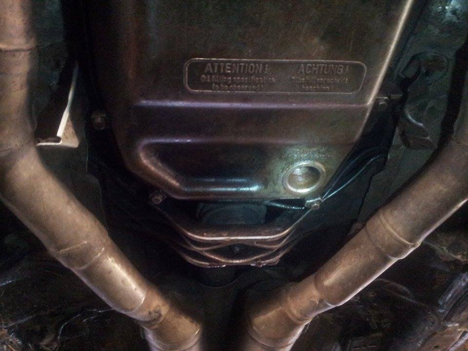

Dėžė tokia,niekur nerandu įpilimo
Failo aprašymas: Dėžė

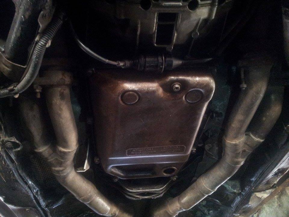

12179795_852217941564966_2112268413_n.jpg [ 79.24 KiB | Peržiūrėta 8274 kartus(ų) ]
StandartinėParašytas: 29 Spa 2015, 18:53
2010.10.15
3370
E38 728iA '96
F25 28iX '17
Maziukas varztelis isleidimui. Didelis ipilimui.
1. Nupirk stai tokia pompa: http://www.irankiubaze.com/Pompos-ratam ... aram=pompa
2. Pravaziuok biskeli kad deze isiltu iki 30-35 laipsniu. Temperatura gali pamatyt su diagnostika INPA.
3. Pastatyk masina tiesiai.
4. Uzkurk, paleisk kondicionieriu.
5. Atsuk dideli kamsti, jei nieko nebega, ikisk slanga i skyle ir uzlenk i sona ir ikisk biskli giliau, kad laikitusi.
6. Pradek pompuot alyva iki tol kol neprades begt is tos pacios skyles.
7. Uzsuk kamsti, pravaziuok visais rezimais.
Bet jei pas tave FAIL SAFE, reiskia dezeje gali but rimtesniu problemu, alyvos papildymas nepades greiciausiai :)

Ne ne dėžei nebus pizdiec,aš norėjau patikrint ar tepalo pakankamai yra tai atsukau išleidimo varžtą nežinodamas ir tepalo biški nuleidau,o užpilt nemoku tai man pilt per ta kur yra didesne skylė gale dešinėje pusėje?

dionich rašė:
Bumeris123 rašė:
Kaip tau dar aiškiau parašyti ?
