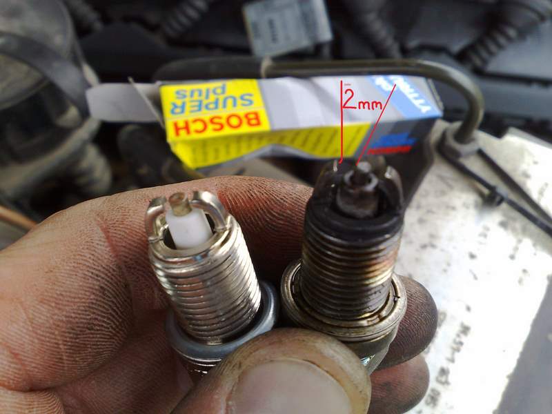

Problema/klausimas:issukes savo zvakes pamaciau,kad tarpas tarp kontaktu apie 2mm :shock: o priklauso berods 0,8 ar 0,9mm pasirodo zvakes NGK BMW dar nuo gamyklos laiku,skubiai nupirkau naujas zvakes,pakeiciau. Kaip nekeista,bet absoliuciai nepasikeite nei trauka nei variklio darbas :D tai nafik as keiciau tas zvakes #-o kas kiek laiko jus keiciat zvakes ir kokias dedat,pas mane duju nera

is ko tu sprendi kad jos nuo gamyklos laiku... :lol: zvakes reikia keist mazdaug kas 40000km platinines laiko ilgiau, pvz lexuse pagal servisa jos keiciasi kas 90000 bet kiek pastebejau BMW geriausiai limpa NGK del zvakiu pakeitimo gali pasijust uzvedimas, kuro ir traukos nepajusi ;)

koks tavo reikalas is ko sprendziu? #-o servise taip nusprende,pagal zvakes ir ju isdilimo dydi,prisikabint norejai,kad zvake negali atlaikyt 14m =D>
