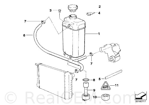

Radiatoriaus apačioje tikrai ne nuorinimo taškas :)

Turėtų užtekt nr3
