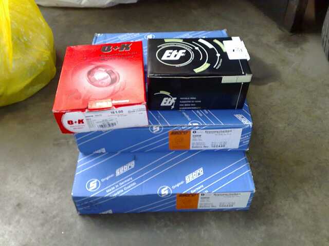

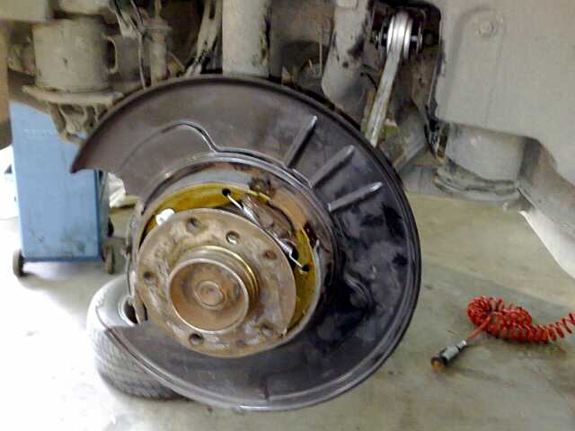

keiciau galinius diskus,kaladeles ir rankinio kaladeles,jei kam idomu,diskai sebro kainavo 180 lt-2vnt,kaladeles B+K 80lt,rankinio kaladeles ETF-55lt,darbai A1 servise kainavo 250lt.Isviso- 565lt
diskas.JPG [ 119.33 KiB | Peržiūrėta 9419 kartus(ų) ]
detal.JPG [ 28.19 KiB | Peržiūrėta 9402 kartus(ų) ]
rankinis.JPG [ 27.78 KiB | Peržiūrėta 9417 kartus(ų) ]
