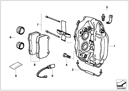

pas mane ziaurus PRIEKINIU kaladeliu barskejimas vaziuojant Senamiescio grindiniu. Atsiprasau kad pakreipsiu tema i priekines kaladeles, nes moderatoriaus trina lauk nauja tema ir nurodo diksutuoti cia.
Taigi, abieju ratu barskesys vienodas. Kazkas minejo kad uztenka palankstyt spyruokle, deja man tai nepadejo, tada sudejau vsiskai naujas spyruokles su naujom aselem (komplektas abiem ratams 55Lt) - vistiek jokio efekto. Taciau veinas keistas dalykas. Paciose kaladelese skyles kurias perveria aseles yra pailgos formos. Tas barskesys ir atsiranda del skyliu pailgumo kadangi kaladele sokcioja aukstyn-zemyn, o spyruokliu prispaudimas is sono nepakankamas jas prilaikyti kai vaziuoji grindiniu. Kas keista kad piesinyje ta skyle yra apvalios formos! Taigi klausimas: gal pastebejot ar jusu priekiniu kaladeliu skyles apvalios ar pailgos?

gal silpnai prispaudžia kaladeles.o negali buti kad skarda barška o ne kaladeles\/

kalbi apie disku apsaugine skarda? labai abejoju nes tvarkinga, nesurudijus. Vis dar laukiu atsakymo apie kaladeliu skyliu forma :)

koks skirtumas kokia forma,jai jos turi tiksliai isistatyti o kaištukai tik laiko jas prispaude su spiruokle kad jos neiškristu ir nebaršketu.
