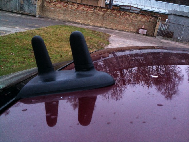

Problema/klausimas: pasidariau per skubejima tokia beda - savitarnos plovykloje per skubejima numusiau viena is dvieju antenu (berods tai telefono antena), kurios randasi ant stogo, per viduri prie galinio stiklo (kitaip sakant tik iskilo viena ir siek tiek nuliko, bet visiskai nenuluzo), nupirkau kita iskarto, bet paaiskejo kad labai daug darbo ja pakeisti, apziurejus geriau naujai nupirkta matosi, kad yra kazkokie varzteliai is apacios, kuriais kaip ir turetu ta antena issiardyti ir jei gerai supratau pasikeistu tik isorine dalis, tai uztektu tik atlupti ja nuo stogo, isardyti senaja su perskilusia isorine dalimi ir uzdeti kita detale nuo naujai nupirktos ir tuom butu isvengta bereikalingo salono ardymo, nes laidas tai gal 1m ar 1.5m tos antenos.
Gal kas esant nuimineje tokia antena ir pasidalintumete patirtimi ir patartumet kaip ja geriau nuimti nesugadinant stogo dazu, isardyti ir vel surinkti ir kas beko ant ko ja naujai priklijuoti, kad laikytusi ir pvz. automatineje plovykloje nenuplestu?

Sveikas, as pats nesenai uzsidejau tokia antena, uztrukau apie 20 min. Laidas labai lengvai prasiveda po stiklo guma kaip ir turetu buti. Ja nuimti lengviausia truputeli pakaitinus su fenu, kad suminkstetu dvipuses izulkes klijai, nes jinai gamuklidkai stovi ant 3M dvipuses. Pasiimk servietele apsivyniok atsuktuva ir atsargiai judindamas nuimk.

Tai va, pakeite antena, bet neisiminejo viso laido, tiesiog tik korpusa ir viskas, daug varzteliu tik buvo bet viskas ok dabar :wink:

papasakok placiau kaip ja pakeite? vidiniu lubu nereikejo atplesinet? man irgi tik korpusa reiketu pasikeist

Atlipink atsargiai nuo stogo, jinai priklijuota su dvipuse lipnia juosta, tada nuo senos antenos nugrandik lipnia juosta, tada rasi daug varzteliu mazu, juos atsuki ir viskas, korpusas atsiskirs nuo antenos mechanizmo, uzdedi kita isore, uzsuki varztelius ir su dvipuse 3M juostele berods prilipdai atgal, bet atlipiniti ir prilipinti rekomenduoju kai siltas oras arba siltoje patalpoje.
