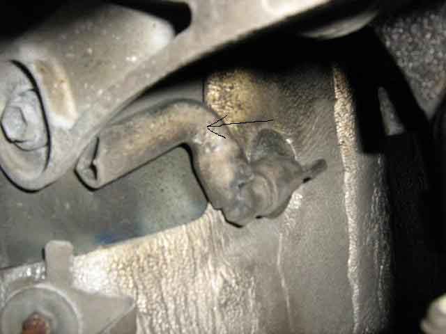

Problema/klausimas:Nupirkau kondicionieriaus valikli. Ir butu kalusimas, kur randasi kondensato nutekejimo vamzdis, nes ji reikia butent jungt prie jo. Gal tai sis kur foto pazymetas

Atsakau i savo klausima: Taip tai yra kondensato nutekejimo vamzdukas ir dar vienas yra keleivio puseje. Siandien kondicionieriui atlikau profilaktini bakteriju naikinima :)
