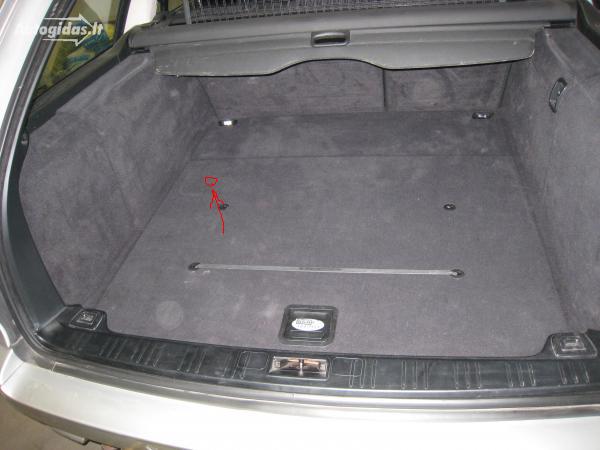

salia zapaskes kaireje puseje yra prisuktas donkratas tai po tom plastmasem buna garso blokas komplektacija ne prie ko visu 39 universalu buna toje vietoje

01_b_22506819_23939669.jpg [ 32.86 KiB | Peržiūrėta 7959 kartus(ų) ]

vieta pazymejau tik ardyti reikia ir rasit garso bloka po plasmasem pabreziu
