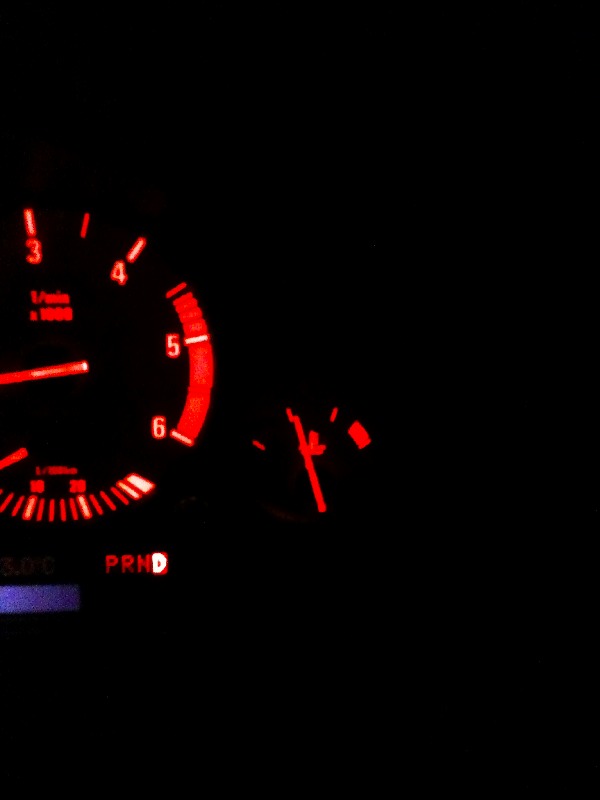

Turiu klausimuka dar tiems kas suprantant apie termostatus, pasikeiciau savo 730d motorui pagrindini termostata, nes sildavo labai prastai, uzmiestyje faktiskai ant melynos padalos stovedavo vaziuojant ir situacija pasitaise, bet neidealiai, vaziavau uzmiesciu ant 80-90km/h lauke -3 ir variklio temp. nuotraukoje matosi, i miesta ivaziavus uzsilo - atsistojo rodykle per viduri. Rode man, kad virsuje, priekyje motoro stovi dar kazkoks antras termostatas, bet nezinau ar tikrai jo kalte bus, patarkit kas esat susidure su sia bedele :wink:

StandartinėParašytas: 22 Sau 2011, 19:37
2007.08.06
470
BMW E39 530i Individual 02'
BMW E39 525i TOPAZ BLUE 02' (Ex)
BMW E38 730d ORIENTBLAU 00' (Ex)
BMW E38 730d JET-BLACK 99' (Ex)
Taip, pas tave yra antras termostatas - EGR termostatas. Pasikeisk ir ji, problema tikrai jame. O webasto beje veikia?

StandartinėParašytas: 17 Vas 2011, 23:57

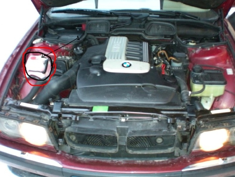

O tai kas per bakelis po kapotu su varikliuku? Stovi nedidelis bakelis (apie 0,7l), jame varikliukas, kur purskiant ant langu irgi zyzia. As galvojau kad tai ir yra zibintu apiplovimo bakelis. Foto pridedu.

StandartinėParašytas: 19 Vas 2011, 09:53
2007.03.14
632
725
viewtopic.php?f=18&t=77973&st=0&sk=t&sd=a&hilit=lemp%C5%B3+apiplovimas skaityk,daug sužinosi.
