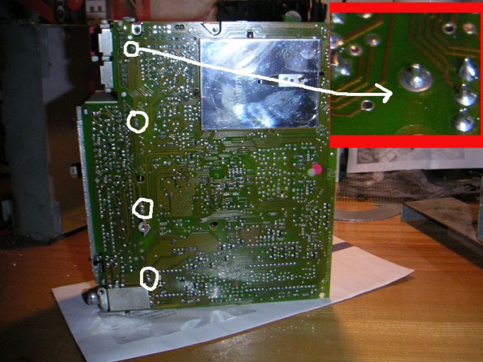

kas Kaune galėtų surast ir perlituot tuos "taškus" ???

Na pas mane naujam aparate irgi dinginejo garsas CD/TV/radio ir paskui pradejo gan daznokai, keleta kartu per diena. Tai nusibodo, isemiau garso bloka, su spiritu pravaliau visa miksroschema, surinkau viska atgal ir jau keleta savaiciu ramu, pamirsau apie sia beda 8)
bedos vel yra, dinginejo, o dabar visai tipo nera DSP

ačiū "goglei", radau "taškus" kuriuos reiktų perlituot. Išsiėmiau garso bloką, ir iš tikrųjų, būtent tose vietose ir buvo įtrūkimai. Rytoj laukia "test draivas" :)

o man nereikejo lituoti- radau prastus(pasioksidavusius) kontaktus pacioje jungtyje, plius viena itartina laida- sutvarkiau ir kol kas veikia be problemu. tfu, tfu, tfu :)

reno_029 rašė:
gal foto turi kurios tos vietos?

Radau šitą foto kažkokiam forume. Kol kas, šiandien visą dieną pravažinėjau ir nei karto nebuvo garsas dingęs !!! (tfu, tfu, tfu) :)
Šitose vietose, kur parodyta nuotraukoj, tvirtinasi tokia vertikali plokštė.

reno_029 rašė:
Auksine fotke galite deti i pasidaryk pats, sio paveiklsiuko deka susitvarkiau pradinginejanti garsa :)
