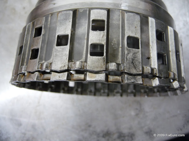

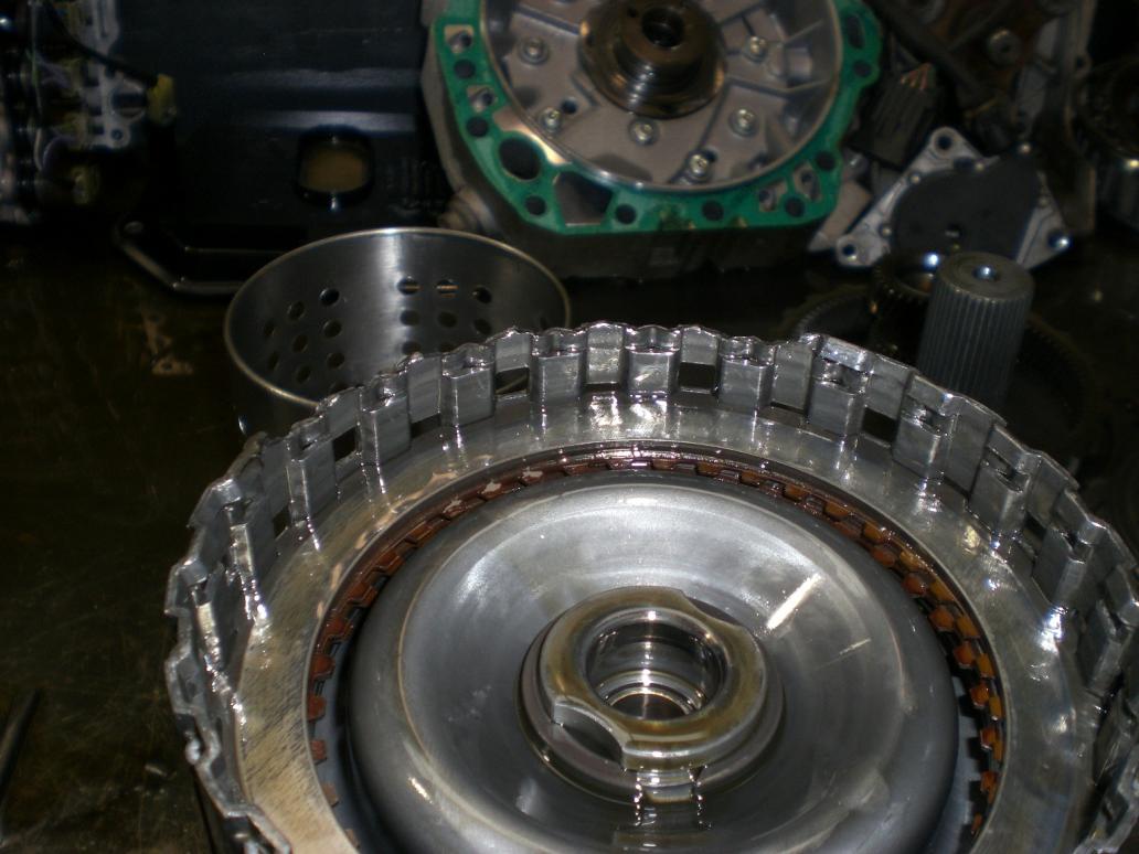

A sankabos bugnas truko. Ir tavo gedimas atrodo va taip va.

BMWpower7, tu visiškai teisus esi. Gedimas šitą man taip pat diagnozavo... Remonto kaina 600-700 Eur. su naujais sankabos diskais + tepalai + filtras + R pavaros monitoringas. Dabar dilema kita ar remontuoti, ar palikti kitam susiremontuoti... šiaip mašina tikrai gera visa kita liux parduot kaip ir gaila, nu žodžiu turiu reikalų.. #-o :?

Sankabos būgnai sulūžę. Jei remontuoti, reikia nusiimti dėžę, išardyti ir pakeisti detales. Naujos jos brangios, nebent pirkti dėžę-donorą, ją išskrosti ir išsiimti ką reikia, bet taip pigiau išeina visą cielą dėžę nupirkti ir pakeisti.
