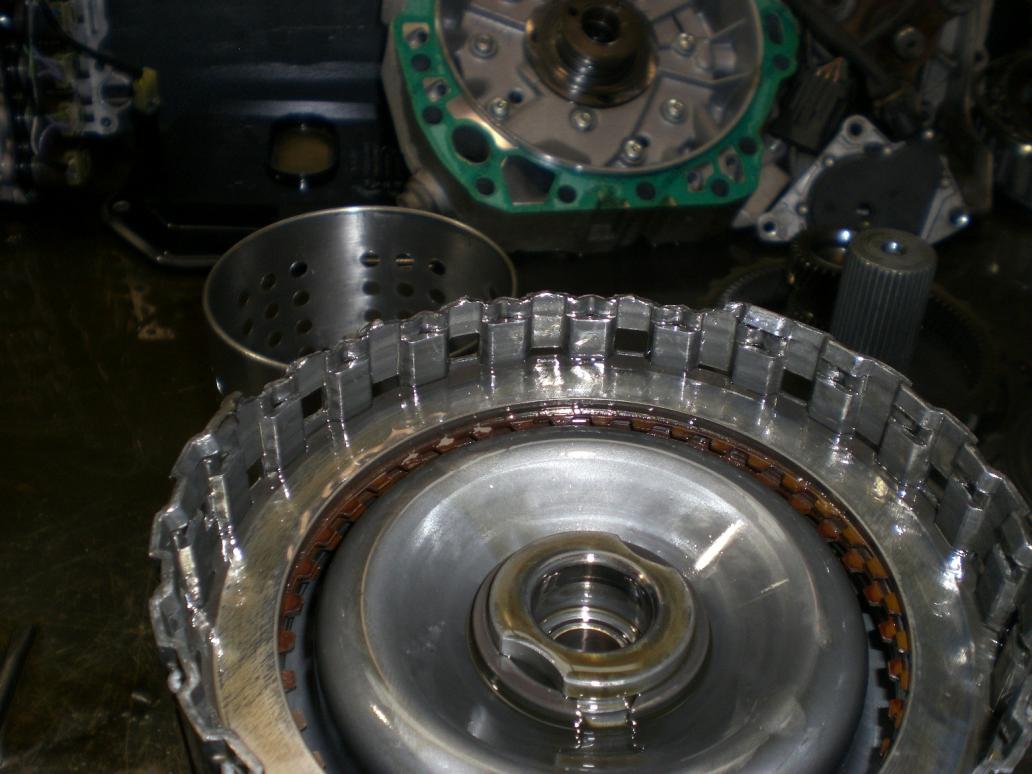

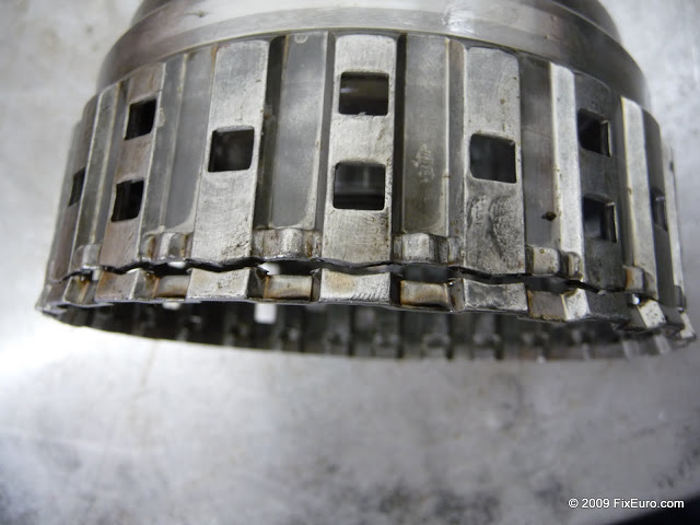

Byrokas rašė:
na velnias zino kazkadais bratke dare ta pacia problema 4 metus atvazineju ,na bet tai velnias zino kur varyti kas daro gerai nesuprasi,vieni vienus giria kiti kitus,treti tuos peikia.Girdejau kad kazkur ignalinoj neblogai daro.kiek zmoniu tiek nuomoniu.o smugis nebudavo pries remonta,atceit restauravo virino aliumini kazkoki bugna apvalu kaip bliudelio formos kazkoks vainikas trukes rode.
sitas trukes buvo?
Clutch.jpg [ 88.63 KiB | Peržiūrėta 18701 kartus(ų) ]
P1150312.JPG [ 64.68 KiB | Peržiūrėta 18701 kartus(ų) ]
V12 Addict
StandartinėParašytas: 13 Vas 2015, 13:49
2014.10.07
27
E38
Jo lygiai taip pat kaip sio virsus itrukes,cia sako pirmo beigio kazkaip supratau atsakingas,veze kazkam juos restauruot sake tvarke.o ka?
