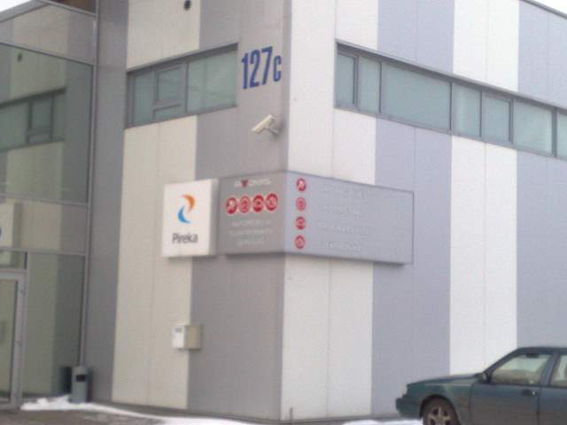

pasidariau diagnostika,kainavo 50 lt, kaune taikos pr 127a "ATOMIS" prie melgos,bet tai pzzz kiek pamaciau sugriuvusia elektronika BMW ir senesniu ir nauju,nusivyliau :D :mrgreen: nustate,kad blogas galinis desinys ABS daviklis,paklausus kodel kartais veikia kartais ne,sake nezino.
Pamaniau pradziai paziesiu fyske gal kontakto ner,tada lupsiu davikli,nes sake,kad 90% suluzta isiminejant galinius :D
