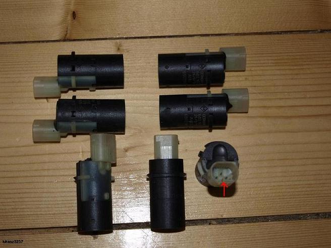

Nedirba vienas galinis kampinis jutiklis. Kazkur kzakada esu girdejes kad jei keisti tai reikai keisti butent i toki pat , galini kampini jutikli, ta prasme jutiklis is priekio jau nebetiks. Mitas ar tikrove ?

Tiks tik gali buti kad jungti pakoreguoti teks, arba visiskai nieko nereiks daryti.

Kaip suprast jungti pakoreguot ? fiske gali netikti ?

Krabassss rašė:
Jo kartais fiske netinka tai reik su peiliuku nupjauti pacime daviklije juostele plastmases ir tada tinka ;)
1157200_-2060294.jpg [ 47.03 KiB | Peržiūrėta 5553 kartus(ų) ]
